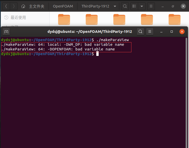

    编译安装paraview5.6.3时,键入 ./makeParaView一直提示bad variable name
    请教一下大家,出错是因为什么原因呢?

    Ubuntu中/bin/sh默认指向dash,就会出现这个错误,运行sudo dpkg-reconfigure dash,输入密码后选择<NO>再回车,将/bin/sh指向bash,应该就好了。dash是一个比bash更轻量化的shell,但功能少。

    @队长别开枪 十分感谢队长,按照您的方法问题已解决!
