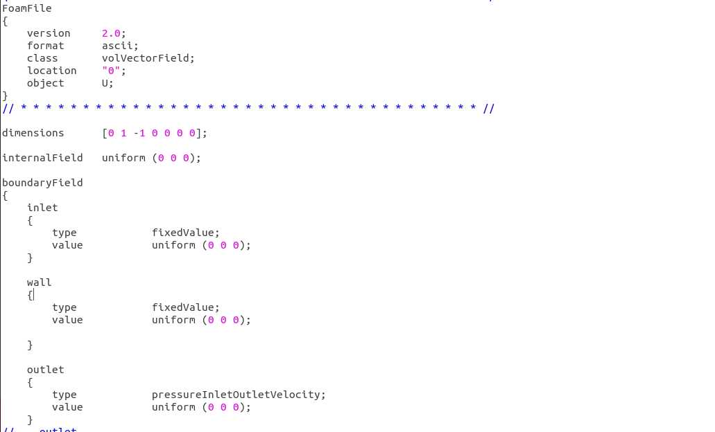

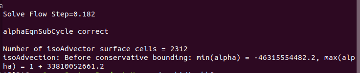

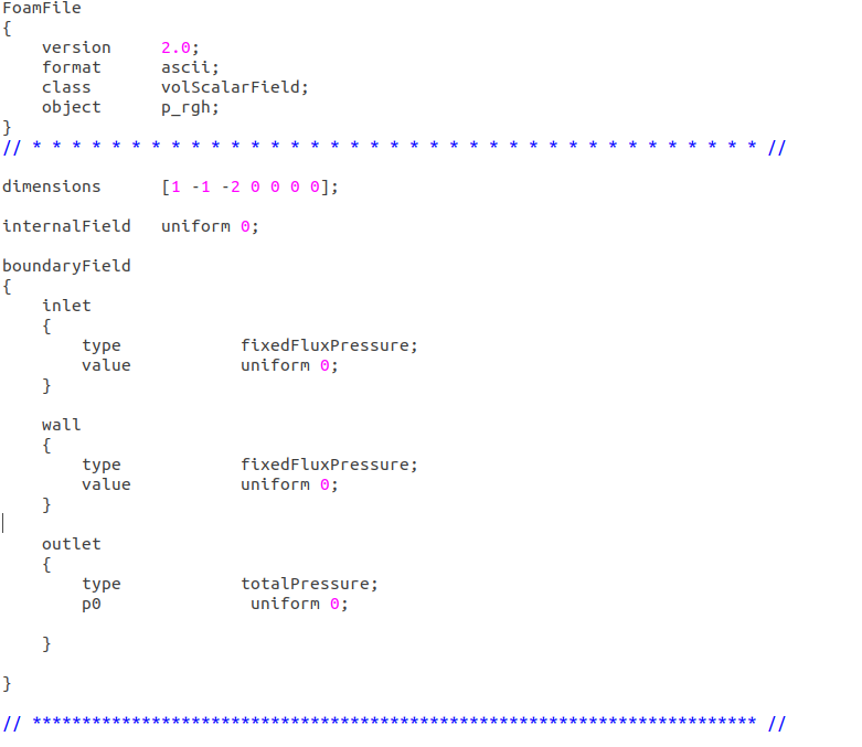

    0fb8abba-b279-44d6-9d10-3e4b82852394-图片.png ,用iso-advector的vof求解器,计算发散,加密了网格,并且减小时间步之后还是会发散,请教一下各位前辈,
    :138: alpha越界发散了,只能看出来这些

    可能时间步长还不够小
