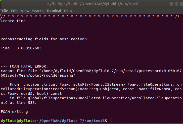

    error.png使用自适应网格加密后无法合并,不用自适应网格就可以,请问各位老师,是什么原因呢?

    先使用reconstructParMesh,再使用reconstructPar。

    @队长别开枪 谢谢老师!已经解决!

    @freeman 你好,我这边也是并行计算时采用的三维动网格求解器,后处理reconstructPar时遇到了同样的问题,我想咨询一下,我这边简单的只是在计算完成后输入两个指令reconstructParMesh和reconstructPar,同样会报错,你有遇到吗?
    经过尝试发现这个reconstructParMesh指令需要指定单独的时间步(reconstructParMesh -time 0.001)进行操作,后面紧跟一个reconstructPar -time 0.001,然后再去重构下一个时间步,如此往复循环直至所有的时间步都被重构。
    我想知道是只有我这边是这样吗?还是大家一样的情况?

    @Yu_Tian 在 reconstructPar合并问题 中说:
    reconstructParMesh
    我也遇到过这个问题,用 reconstructParMesh -constant 就解决了。

    @王大力 我也用的
    reconstructPar -constant
    但是只有初始0时刻能构建出来,后续时间步都说找不到网格这种情况,有人知道怎么解决吗

    @dxl 注意你用的是reconstructParMesh 还是reconstructPar.
    比如,你可能用60核来用snappyHexMesh画网格:
    decomposePar
    mpirun -np 60 snappyHexMesh -overwrite -parallel
    下一步可以用
    来合并成最终的网格,下一步需要做模拟的时候,你可能用300核做并行计算
    decomposePar
    mpirun -np 300 pisoFoam -parallel
    最终你想把某几个时间步的结果画出来,所以你需要合并一下
    reconstructPar -time xxx

    @xjwang 对,不好意思我写错了。
    并行计算结束之后先用的
    然后构建了初始0时刻的网格,我看openfoam的官方案例里好像也是这样的。
    然后再运行
    reconstructPar
    不知道为什么在wsl下这一步就会报错了,但是官方给的例子就可以把所有时间步合并起来

    @dxl 在 reconstructPar合并问题 中说:
    并行计算结束之后先用的
    你并行计算了什么?snappyhexmesh 还是求解器?
