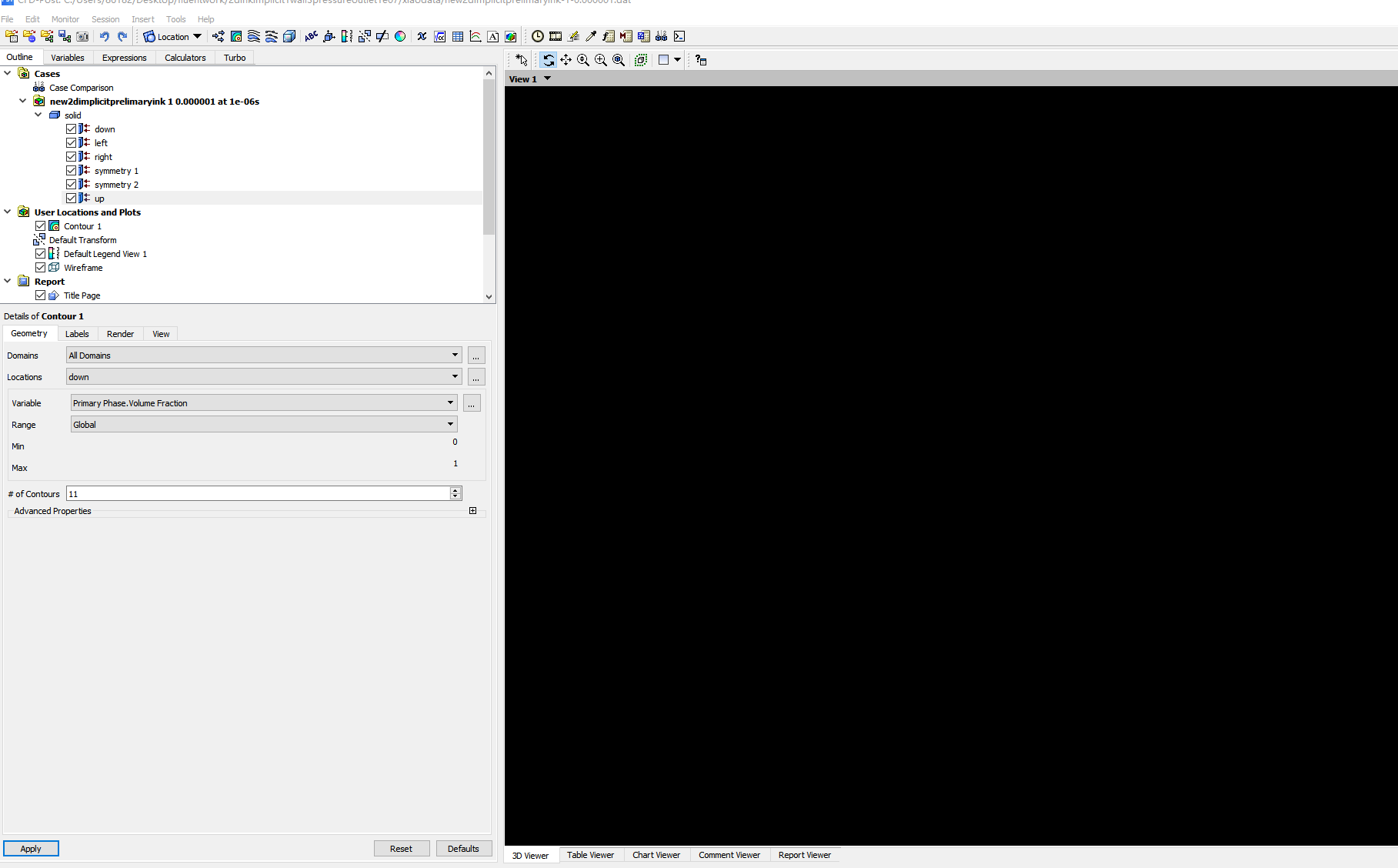

    大家好,我今天第一次使用CFD-post来后处理fluent的一些结果,但当我导入了dat文件后,右边的view框却一团漆黑,如下图。我看了网上别人的视频教程。导入都是有图出现的,而我的电脑不知道咋回事,所以衷心地向各位请教。我的是2d,不知道是不是跟不是3维的有关系。谢谢!!7c100486-bc97-4d2f-948a-0a51b6ef2a12-image.png
    一团漆黑只是背景色,可以修改。没出图是,可以设定的读取了就显示,可以设定是读取但不显示(显示太慢的情况下)。你这个没显示是左边一堆框框都没勾上,也没创建contour啥的。

    @bestucan ,能向你请教下怎么设定读取就显示?我刚刚试了个云图,但还是一片黑。825c73f8-b18f-4c0d-8dc8-22716e20510d-image.png
    是不是二维需要特殊设定的原因?
    bestucanB 1 条回复 最后回复
    在 中回复了 pcxu 最后由 编辑
    @pcxu 黑色的窗口上有几个图标,其中三个是放大镜。最右边的放大镜是fit view。可能是画网格的时候原点偏几何体太远。默认是显示原点附近的。
    其实你右边的wireframe默认是有的,应该一开就有。
    点了fit view还没有。我就不知道了。
  • 西湖冷月西 离线
    西湖冷月西 离线
    西湖冷月
    会不会是安装破解出问题了,或者电脑显卡不太够?或者改一下背景颜色为纯白试试?
