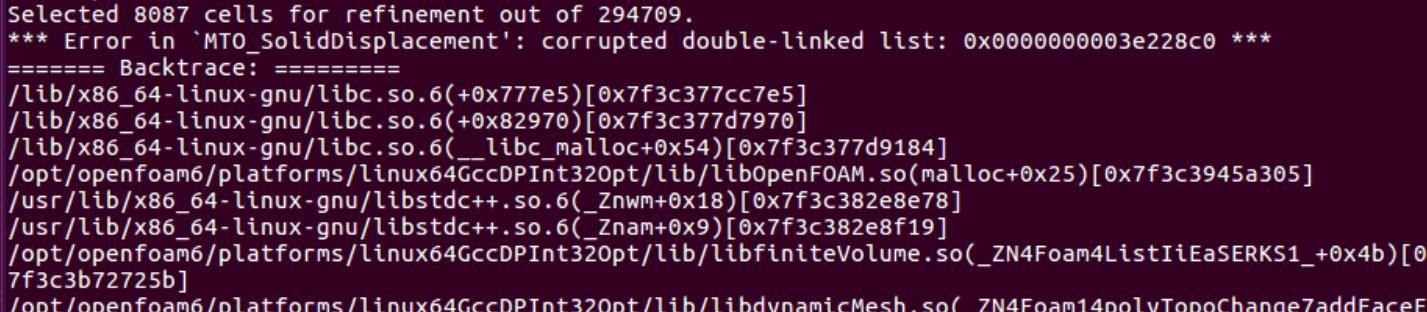

    各位好,我想把拓扑优化与openfoam中自适应网格相结合。但在mesh.update()运行时报错了。
    • 第一次优化后,根据密度场加密网格。此时程序正常运行
    感觉像是点在映射时出了问题。我把源程序和算例文件都放在这里了,希望各位大佬不吝赐教。谢谢!solver.zip case.zip (mesh.update()在sensitivity.H里)
    问题是你没说明你的代码适用的 OpenFOAM 版本 :xinlei:

    @bestucan openfoam 5.0和6.0都测了··一样的崩

    @大喵 请问问题解决了吗?
