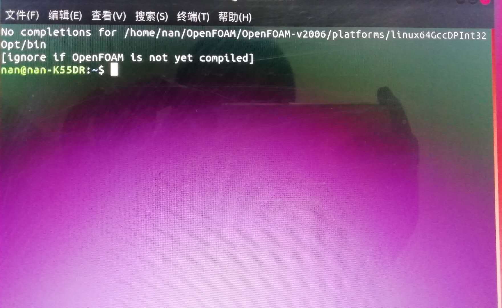

    IMG_20200705_120319.jpg 咨询一哈各位前辈这个版本的编译是不是需要特别注意呢,在三台不同的电脑上编译都出现这个问题。

    @七辆战车 好的 我用的自己的小笔记4g内存编译的,可能是太小了,是不是他这个编译方向跟5.0的不一样呢,bashrc之后也是显示not compile

    @七辆战车 前辈 我这个mmexport1593964405226.jpg 他这个bashrc感觉也是有问题,怪怪的,不知道你那边安装的也是这个版本么

    用 sudo fdisk -l 看看 swap 分区多大。如果很小或者没有,可能是因为内存。如果很大可以排除内存问题。swap是虚拟内存,物理内存不够用会把硬盘当内存用,只会很慢不会崩。
    也可以在编译过程中开着 system monitor 看着内存和 swap 使用状况。
    当初装linux的时候分区选择了lvm方式,还能调整swap分区大小。如果不是lvm而是直接分区。只能重装系统修改分区大小。
    然后你的源代码放在OpenFOAM1,1??? 不知道会不会影响。
