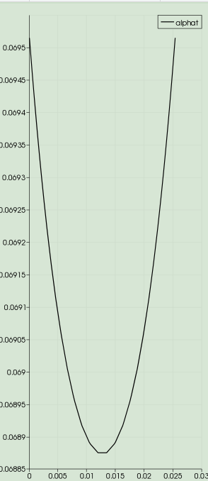

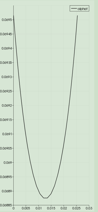

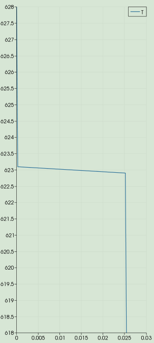

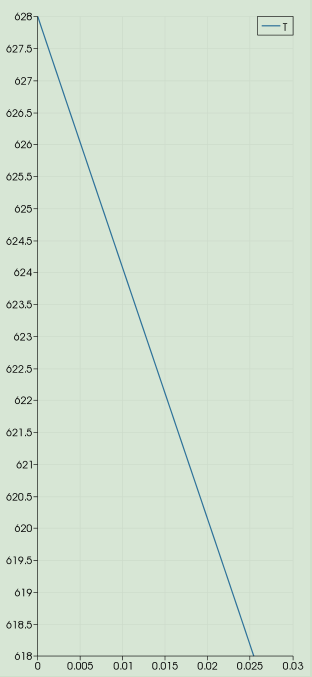

    单域算例测试结果如下:
    使用零梯度边界条件
    使用alphatJayatilleWallFunction壁面函数
    最后有两个疑问。1:湍流模型计算方腔自然对流的alphat应该使用哪个边界条件,哪个结果更合理。
    2:如果温度方程我不考虑湍流普朗特数Prt对热扩散系数的影响,直接使用固定值,然后使用零梯度计算(绕开这个alphatJayatilleWallFunction)。温度方程的浮升力影响动量方程,而湍流模型只用来求解动量方程,对温度方程不影响。是否仍然算作湍流自然对流。因为我目前看到的利用湍流模型来求解自然对流的文章中,都还极少提到Prt。是否意味着他们使用湍流模型计算自然对流也是不考虑Prt.

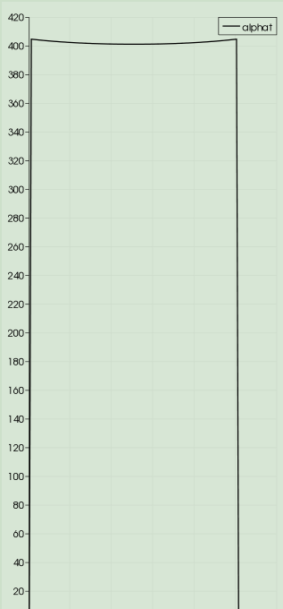

    使用alphatJayatillWallFunction壁面函数的alphat结果。上面贴错了,不好意思。
