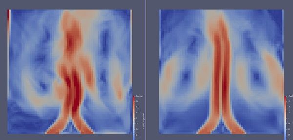

    ddtCorr这个是个老梗了,一直没时间深究,不过今天发现在某些算例下,区别很大
         fvc::flux(HbyA)
      +  fvc::interpolate(rho*rAU)*fvc::ddtCorr(U, Uf)
    其中第二行加与不加的效果如下,左侧是不加,右侧是加
