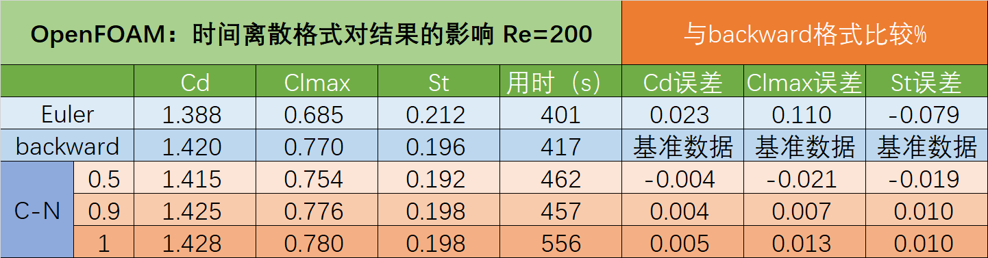

    时间离散格式对比分析
    结论:
    • Euler属于一阶精度,相对backward以及C-N格式精度较低
    • backward格式属于二阶精度,相对C-N格式计算速度较快,其与C-N格式结果相接近
    • 实际计算算中可以先采用Euler格式获得初始解,然后用高阶格式

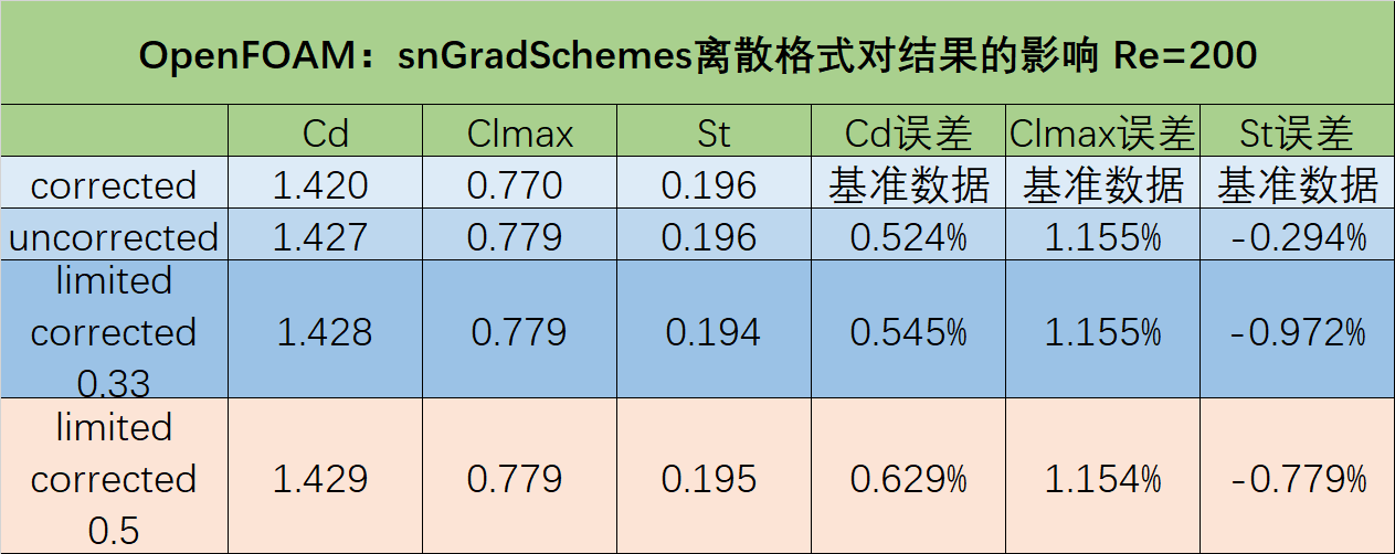

    面法向梯度对比分析
    结论:本网格质量很好,因此修正与否结果差别不大;当网格质量较差时,记得需要修正。保险起见,都给予修正!
