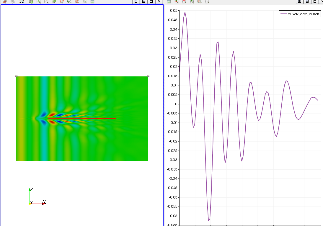

    大家好,我计算了一个水面波动问题如图所示,
    ,因为有入口段效应,我想把它滤掉。我沿着x方向提取了上边缘的数据,如曲线所示,如何令云图中每一个点的数据都减掉相同x坐标的曲线数值,然后重新生成云图呢?

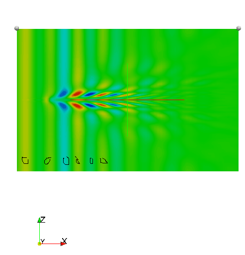

    Paraview中是否可以直接滤掉背景波动?即图中黑色圆圈所示的背景
    你说一条一条的黄色条带?不显示?那显示什么呢:135:
    估计是一个吹出来的波,一个荡出来的波,叠一块了,想把荡出来的波滤掉,只看吹出来的波。
    滤波器一般按频率滤波,不是按看见的特征滤波。
    你花出来的曲线已经是叠加波了。如果不加吹的算出来的才是你要滤掉的部分。这部分应该很规律,能写成三角函数,那么用calculator 把物理量减去三角函数就行了,三角函数的自变量是x的坐标。
    如果就要减去这个曲线图,得拟合出来这个函数,在 paraview 里处理才方便。
    其他麻烦的方法倒是一大堆,paraview 里有 python。或者导出,用matlab之类的处理。
