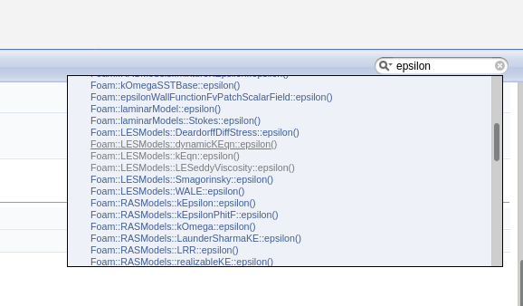

    箭头是对指针的成员的引用,找到这个类的定义:turbulenceModel.H
    epsilon()函数声明在205行,是个虚函数,所以在 turbulenceModel.C 里没有定义,而是在使用其作为模板创建新类的时候再各自定义
    在上面那个窗口里搜 epsilon() 函数:
    看你的情况是用的哪种定义,其实里面 epsilon() 函数定义大差不差,
    你用的 LES,咋找上层流的了,你找的那个确实是层流的对于 epsilon() 的一个实现,在我发的那个图片里也有
