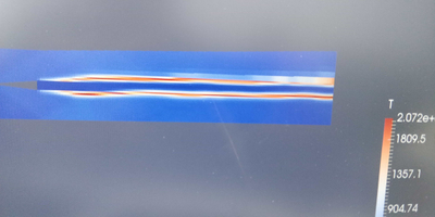

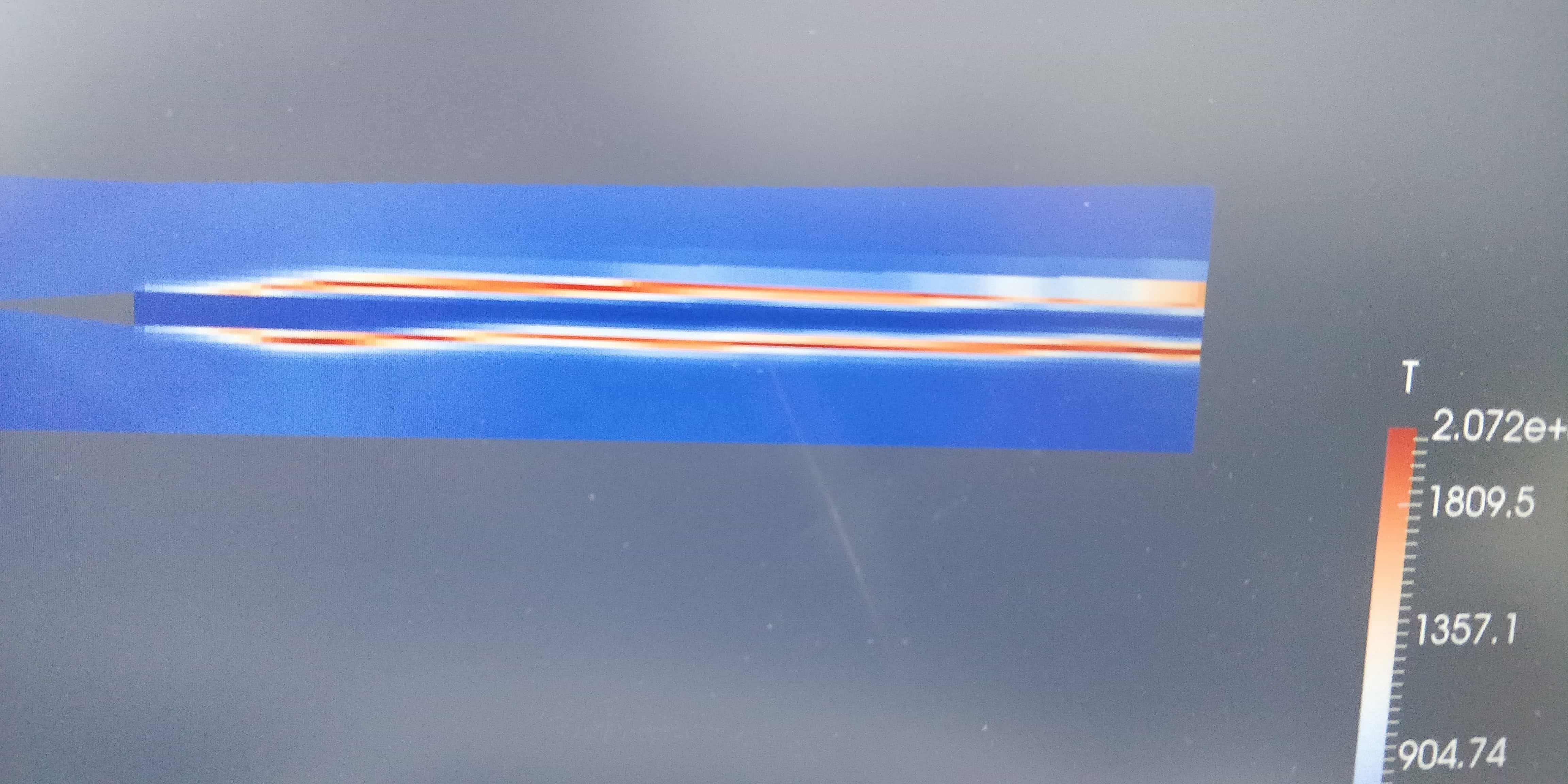

    我之前点火温度是1100K,仅有射流尾部生成了水
    点火温度增加到1400K,射流的两侧都有水(这样正常吗?不应该是整个射流都会燃烧吗)
    点火温度增加到1800K, 依然是射流两侧有水,但是水的最大质量分数比1400K时要高一点
    如果我再增加点火温度,就会报错(超过最大化学子循环)
    PS:我所用的求解器规定,‘点火’仅影响化学反应速率,对计算域内的气体温度无影响
    车企
    bestucanB 1 条回复 最后回复
    在 中回复了 liujunCFD 最后由 编辑
    @liujunCFD 我也是研究生:laile:
    正常啊,因为只有氢气与氧气交界处(两侧)才满足反应条件:参与反应的反应物和温度。
    不在边界处的区域至少缺一种反应物。
    所以燃烧一般都是雾化喷嘴,增加反应物接触面积,提高燃烧效率。虽然气体会扩散,但是你的计算的时间太短,还来不及扩散就冲出去了。
    点火温度升高,点火处反应速率升高,所以生成物质量分数高。但是只高一点,因为点火温度对全局影响并不大;除了激发反应的瞬间的反应速率受点火影响,后续的反应速率主要受燃烧的热值影响。
    如果想改变“射流两侧有水”,增加温度应该不行。得让反应物“散开”,充分接触。至于怎么怎么散开、能不能散开,看具体研究的问题了。

    你也在做这个case呀,是国防科大的嘛。
    我觉得看有没有放热就好了呀,或者输出RR.H2,RR.H2O 也可以
    CarmeloSun
    再就是看OH的生成。
    点火不成功有可能是因为机理的问题,也有可能是燃烧模型的问题
    CarmeloSun
    写于 最后由 CarmeloSun 编辑
    燃烧区确实是在射流两侧的,你可以去看一下文献中的实验或者别人模拟的结果
