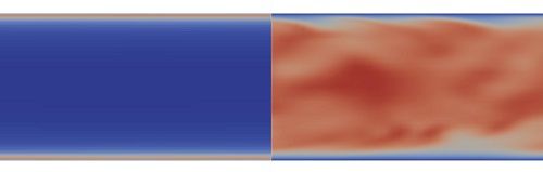

    最近在备课,准备了很多湍流的东西,$\epsilon=\nu \overline{\dfrac{\partial u_{i}^{\prime}}{\partial x_{k}} \dfrac{\partial u_{i}^{\prime}}{\partial x_{k}}}$ 这个定义不是真正的epsilon的定义,真正的定义应该是$\epsilon=2\nu \overline{\bfS_{ij}'\bfS_{ij}'}=2\nu \overline{\bfS': \bfS'}=2\nu \overline{|\bfS'|^2}$。其中$\bfS'=\frac{1}{2}(\nabla\bfU'+\nabla\bfU'^T)$
    所以在写代码的时候,大体就是:
    1. 通过求解器求解速度U,
    2. 通过fieldAverage获得UMean
    3. 二者相减是U'
    4. 通过U'获得$\bfS'$
    5. 求解瞬态量$2\nu |\bfS'|^2$,对瞬态量$2\nu |\bfS'|^2$做平均。这个也可以在paraview里面通过滤镜来实现:Filter-temporal-statistics
    大体上,需要做两次平均过程。第一次平均获得uMean,第二次获得$\epsilon$定义里面的平均。这样可以获得解析的$\epsilon$。同时还要加上$\epsilon_{sgs}$。
    可以参考Wilcox那本湍流书的109页。
    我算了算$Re_\tau=395$的算例,左边是湍流动能耗散率,右边是速度。看起来是符合物理的。就是没有数据可以对。
