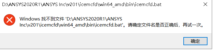

    兄弟们,两个版本的ICEM不知道为啥都打不开了,重装了也不行,你们有没有遇到过这种情况啊:136: :136: :136: :136: :136:

    icemcfdbat那个文件在的,但是不知道为啥就是打不开了

    老铁们,我知道问题出在哪了,应该是使用批处理功能的时候杀毒软件把bat文件给删了
    现在给大家分享一下解决方法:chitang:
    在记事本中输入以下代码,并且将后缀改为bat

    然后放到以下路路径就可以了
    D:\ANSYS2020R1\ANSYS Inc\v201\icemcfd\win64_amd\bin
