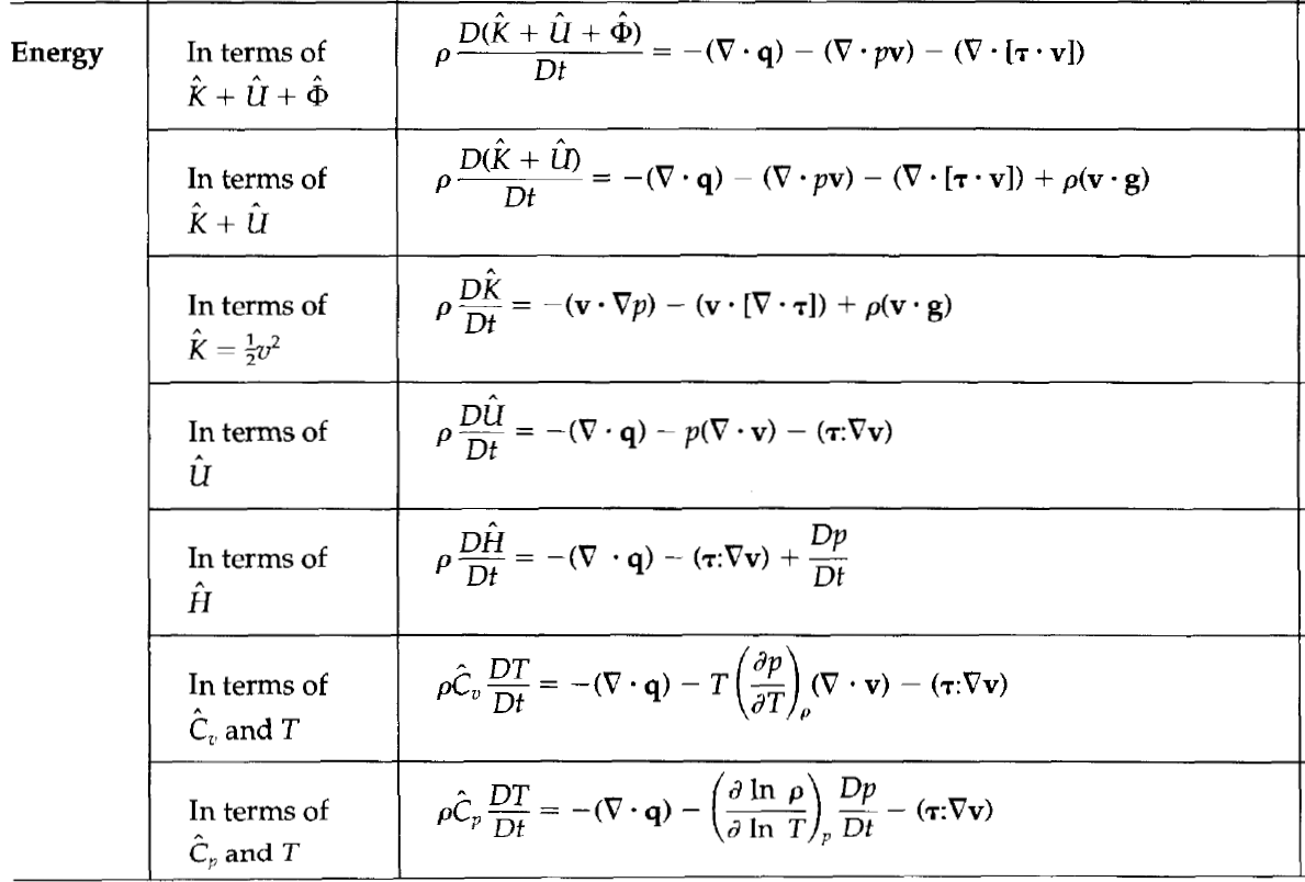

    最近学习了东岳流体的“CFD中的能量方程”一节,对比R. Byron Bird的《Transport Phenomena》一书(P340, 见下图),有个疑惑,包含比热的温度(能量)方程是不是不能写成利于求解的守恒形式?
    另外,“CFD中的能量方程”一节方程(21)应该只在理想气体的条件下才成立?
    是的,理想气体,明天我更新下。
    另外,温度本身不是守恒变量,因此,CFD一般求解守恒变量,但是温度方程通常比较简单,一些不太成熟的代码会使用温度防尘
