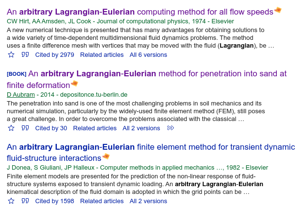

    这两篇高引和一本书应该挺足的了
    这个 ALE 用谷歌搜还是很多资料的,如果不会翻墙可以用 bing 的国际版搜 Arbitrary Lagrangian and Eulerian
    openfoam的过程,可以看东岳流体网站上的求解器解析。
