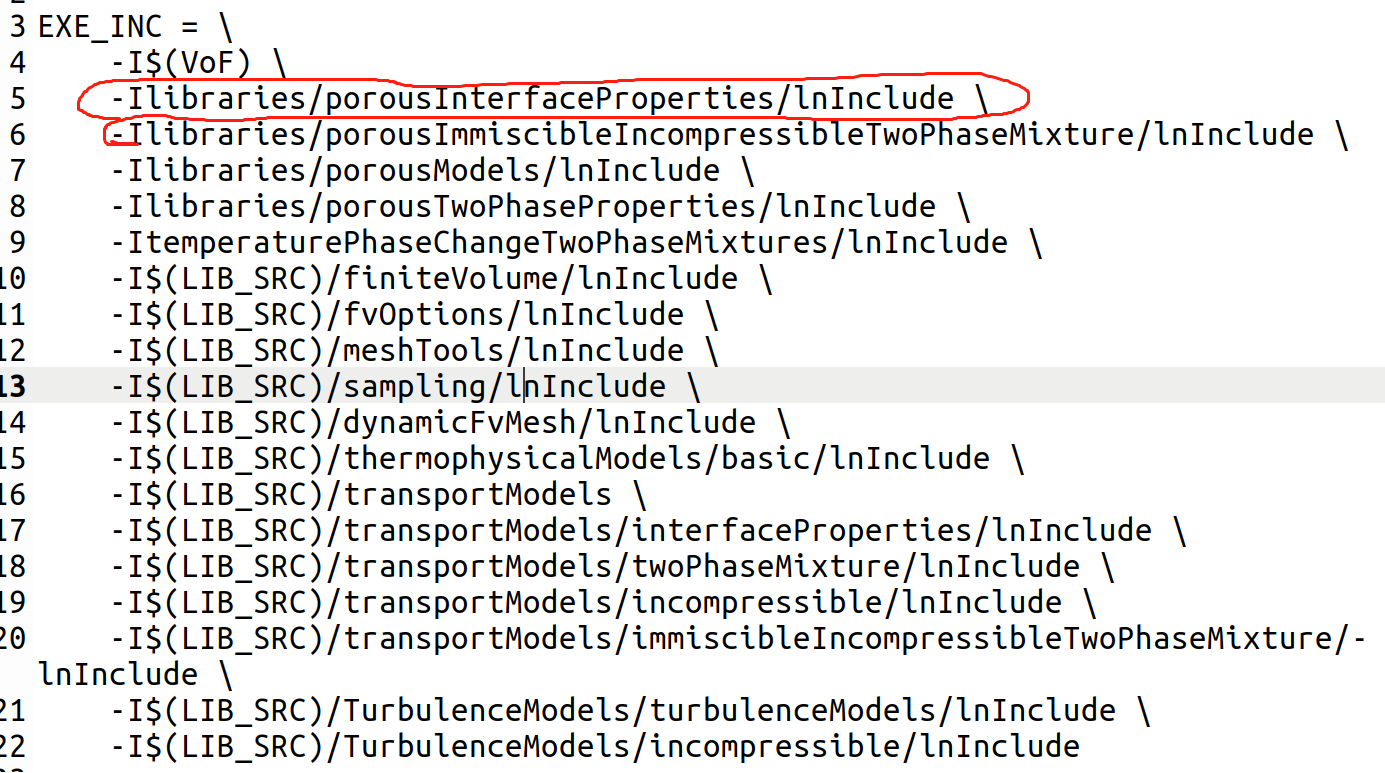

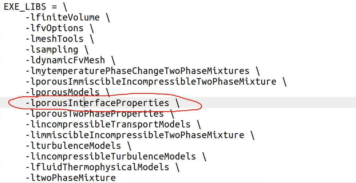

    根据网上已有的错误来源进行了排查。
    • https://cfd-china.com/topic/926/未定义的引用-undefined-reference?_=1610429640554
      我的下面显示的错误函数并不是虚函数,在.C文件中有对member function进行定义。
    • https://cfd-china.com/topic/3699/编译求解器出现-undefined-reference/2?_=1610429640557
      cd $FOAM_USER_LIBBIN可以看到libporousInterfaceProperties.so文件,确实是在编译库中。接下来检查定义问题。
      在porousInterfaceProperties.H中声明
                const volScalarField& alpha1,
                const volVectorField& U,
                const IOdictionary&
    //- Destructor
    virtual ~porousInterfaceProperties() = default;
    在createFields.H中定义如下,参数的类型是一致的。
    porousInterfaceProperties interface
        alpha1,
        U,
        transportProperties
    • https://cfd-china.com/topic/3191/编译自己的求解器遇到问题-undefined-reference/2?_=1610429640560
      请教各位老师,可能是哪里出现了错误。

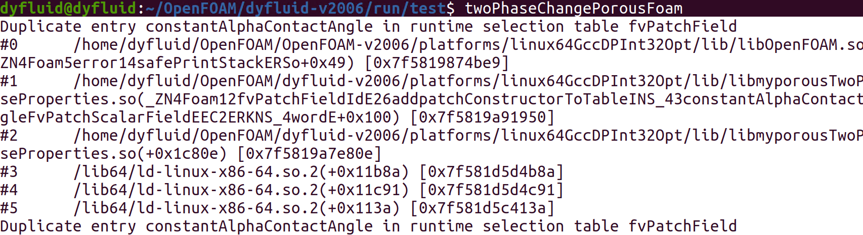

    上面的办法并不可行~会出现Duplicate entry constantAlphaContactAngle in runtime selection table fvPatchField 等类似的错误。还是应该放在USER下

    已经编译成功。错误的原因是,有其他的求解器中有相同的库,把其他的求解器编译的删除掉(因为那些求解器只是过渡 所以就选择删除了)或者命名为不同的库 可以减少这类错误的发生。这也是为啥放在of源代码的位置上就没有所述错误的原因。
    不过编译结束之后,会出现Duplicate entry错误,还没有解决这个问题,希望能得到各位老师的指导。谢谢~
