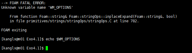

    但是运行的时候总是出错,自己还不知道这个错误是什么问题(初学,太难受了)
    Create time
    Create mesh for time = 0
    PIMPLE: Operating solver in PISO mode
    Reading field p_rgh
    --> FOAM FATAL ERROR:
    Unknown variable name 'WM_OPTIONS'
        From function Foam::string& Foam::stringOps::inplaceExpand(Foam::string&, bool)
        in file primitives/strings/stringOps/stringOps.C at line 782.
    FOAM exiting
    自己也看了李老师的OpenFOAM小代码的codedFixedValue相关内容,但是还是不知道哪里出错了,求各位高手们指导一下
    echo $WM_OPTIONS
    运行这个命令看看

    在 中回复了 bestucan 最后由 编辑
    @bestucan 在 动态边界条件的小问题 中说:
    echo $WM_OPTIONS
    是直接输入后运行吗
    没有反应
    bestucanB 1 条回复 最后回复

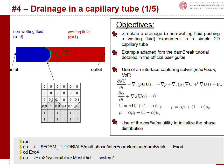

    我把动态压力改变成固定初始压力,运行是没有问题的,可以确定是设置压力随速度变化这一块出的问题,目前是不知道应该怎么改错误。
    原例子是下图这个,只改变了压力文件
    自己改了各个语句和条件,但是错误不变

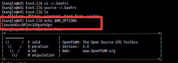

    @热爱CFD的卡卡
    应该是这样的。
    can@x260-TC ~/.local/share/OpenFOAM/OpenFOAM-8 %echo $WM_OPTIONS
    linux64GccDPInt32Opt
    按说没加载openfoam的环境,应该调用不了求解器。可是加载了环境就应该有这个环境变量。:141:

    :wolaile:
    应该就是缺少WM_OPTIONS这个东西,我重新寻找路径,重新加载环境,就可以了,现在已经运行了!
    感谢感谢 @bestucan ,非常感谢 :xinxin:
