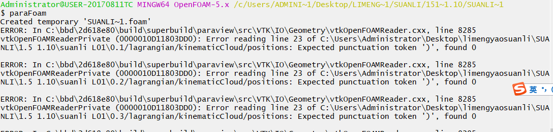

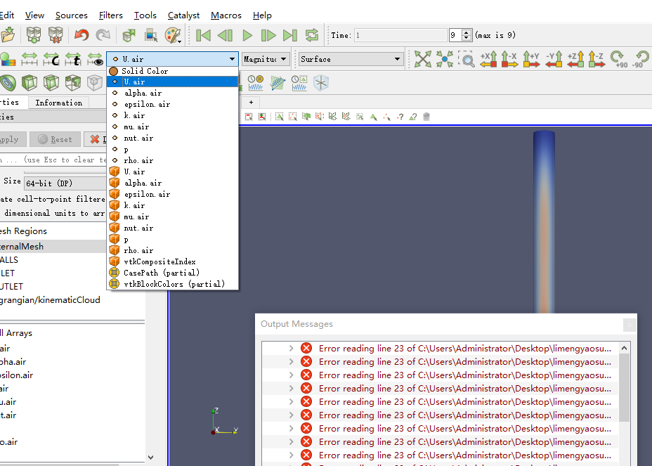

    各位前辈好,我在使用MPPICFoam计算时是顺利的,但是打开paraFoam时出现了这样的错误,麻烦请教一下,这是什么原因呢?

    你的paraFoam没有成功编译,打开的其实是paraview,在paraiew中可以使用VTK格式查看拉格朗日场,运行一下foamToVTK

    @veen 好的,试过了,可以看到颗粒轨迹了,谢谢前辈!

    OF4 以后 org 的颗粒使用了另外一种颗粒坐标方法。。所以particle 要转为VTK 然后在paraveiw中查看,导入以后用glyph 看一下,或者是不是导入的时间不对什么

    @dxl 就是foamtovtk以后,在paraview中读取lagrangefield,然后加一个glyphy
