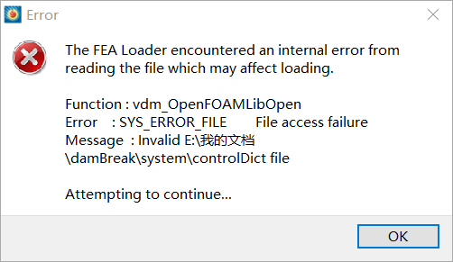

    感谢两位的回答,但是controlDict不是算例里面的控制文件吗?为什么用Tecplot读取它。而且我用了一个算例读取出现错误0_1468304890413_QQ截图20160712142755.png
    又是怎么回事呢?

    @OF九月九 避免中文路径。我认为因为可以从controlDict文件中读取数值模拟起始终止时间、时间文件夹名称、结果文件数据格式等信息,所以先读controlDict文件。

    @队长别开枪 果然如此,明白了,非常感谢!!!:cheeky:
