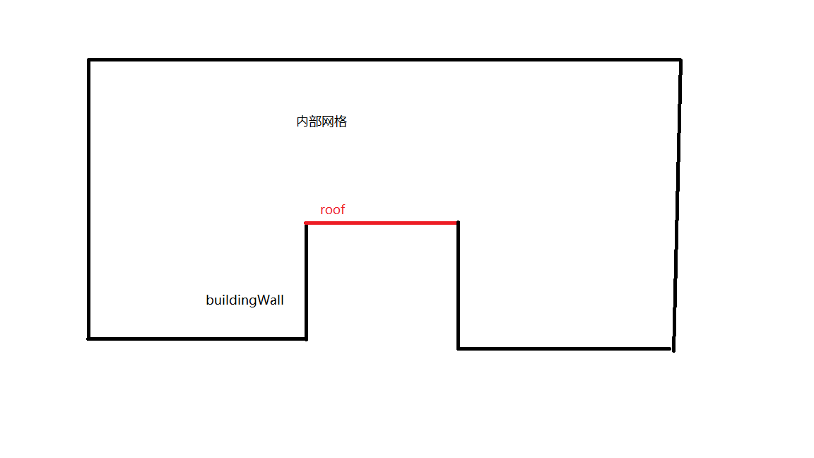

    造成这个的原因我怀疑是不是因为的我边界有转折导致的。。我是提取的roof这个边界上对应的第一层网格的值的。
    因为当时我做计算的时候除以了nutW1之后计算报错了,我才发现nutW1[0]=0,不能被除。然后才改成使用了nutW2的
