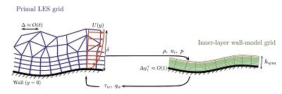

    特别是壁面雷诺数较大时,并且壁面雷诺数在什么量级才算大
    这几天备课OKS,今年大幅度增加湍流的内容。前几天也在朋友圈发了个图。简单说一下。LES处理壁面几种方法:
    1. LES-RANS混合方程:用RANS求解壁面区域,LES求解主流区。也就是你需要调用DES、DDES等之类
    2. Wall-modelled LES:对壁面区域进行模化,主流区采用LES。这个进一步还区分不同的模型,比如代数类、PDE类、ODE类等。
    http://www.dyfluid.cn/theory.pdf 混合方程我在这里更新了一点内容。
    另外没理解你说的壁面雷诺数什么意思。
    Ref: Journal of Computational Physics 305 (2016) 589–603
