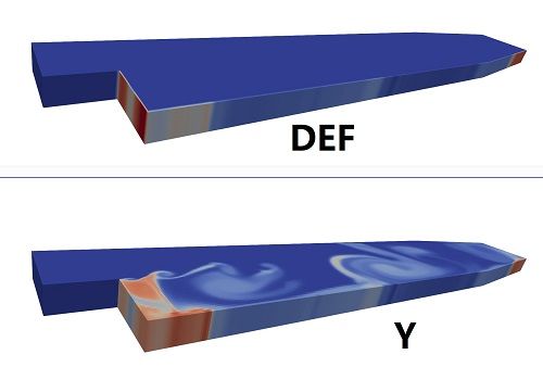

    可以把我之前那个链接里面的文章里面的算法植入一下,用DEF表征沉积率。上午植入了一下,当做今年OKS算例。只不过没有一个好的几何,用的2维pitzDaily。下图是注入源Y的沉积率。在拐角处有堆积。
