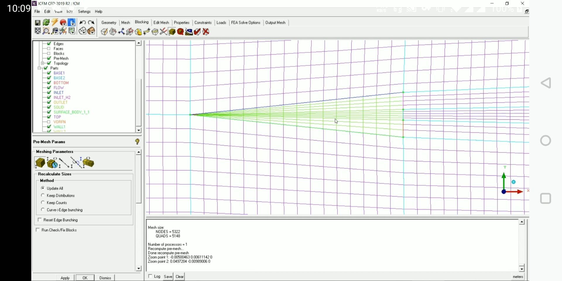

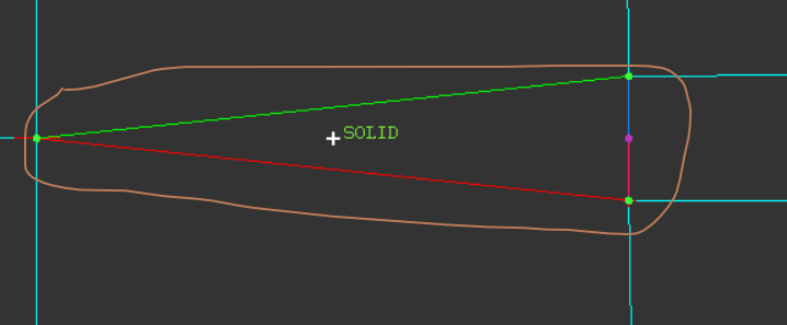

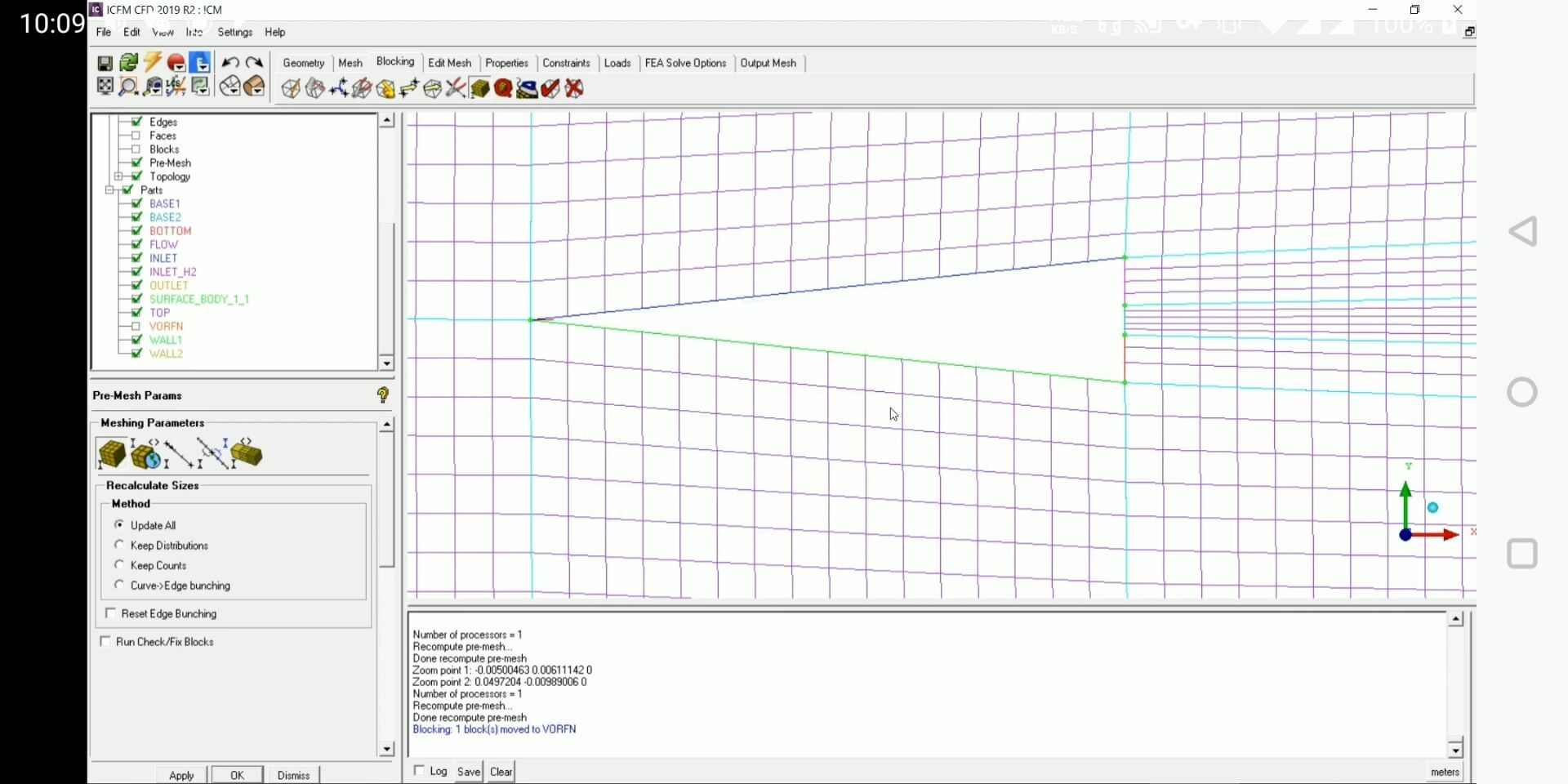

    视频中将该三角形区域定义为solid,pre-mesh后solid区域内也会有网格,在part中删除solid后该三角形区域就没有网格了,我按照视频一步一步来得,删除solid后三角形内部还会有网格,这是为啥?视频是19R2版本,我是2020R1,话说icem这么多年没更新了,应该和版本没关系吧!

    最直接的原因是那个三角区域的block没有删除。可能能他删part的时候可以连带删blcok?
    总之找到删block的按钮,把那个三角形区域的block删了就行了。

    @bestucan :mihu: 确实是直接删除block就行,俺发现好多操作都跟人家一样。得到得结果却不一样,可能因为我用的不是正版
