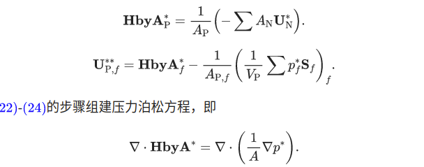

    cf4cfba2-07e5-4f05-b47d-2716913f5c15-image.png 引用自李老師的simple解析。
    如果現在每1部做一次動量預測,然後求解20次壓力方程,20次壓力方程的每一步是不是都需要構建新的hybA? 構建HbyA 需要用到An,同時壓力方程的系數需要用到Ap,是否每一步都需要去更新一次Ap與An?

    @李东岳 在 SIMPLE(C)解一次動量方程後多次求解壓力方程,壓力方程中計算HbyA的疑問 中说:
    pisoFoam
    因爲我看到動量預測不是必須的,那我想我能不能某幾步求解一下壓力方程再做一次動量預測,因爲有時候動量方程的增量其實很小,解一次壓力方程對應一次動量方程,是不是有點浪費。
    如果你认为动量方程增量很小,可以尝试把动量方程的松弛因子设为1,看看稳定性:duang: 好像问题不是这么简单
