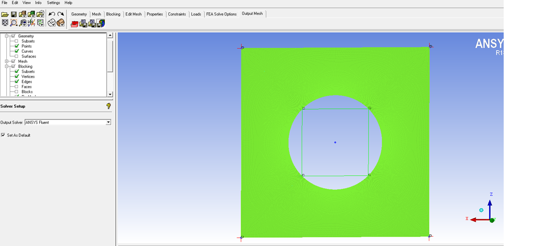

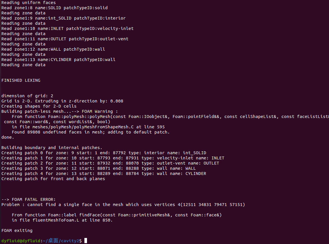

    但是把msh文件导入到open foam中,用
    fluentMeshToFoam fluent.msh
    命令后,出现了一个问题:

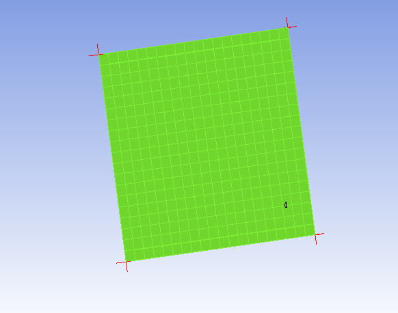

    然后我自己又画了一个方形网格,没有圆柱的:

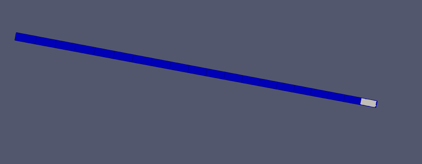

    导入到openfoam中,通过paraview查看发现:
    只导入了这么一片。大家有没有遇到这个问题啊。我知道openfoam的2D算例本质上是三维的,但是我看youtube上的视频也是画了一层啊。不是是版本问题啊?有大佬可以指导一下我吗?

    这应该就是很简单的网格没画好:chouchou:
    你可以直接导入fluent,看看能用不,check mesh 一下

    @bestucan hhhh谢谢您,我发现我哪里错了,我画网格的时候是xoz面上的,正确的应该是在xoy画个2D的网格,然后openfoam会在z轴增加一个面。
