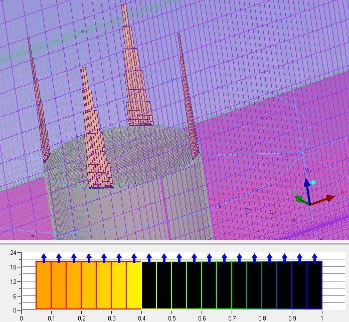

    各位大佬,用ICEM生成圆柱绕流的流场网格(O-GRID),圆柱顶面四个角的网格正交性检查一直不合格,请问这部分网格应该怎么处理呀?谢谢!Figure 2_Orthogonality Mesh Quality Check in ICEM.png
    O形网格呀,这显然没O对啊。圆截面上还是横竖,没有O
    WYing
    老师您好,我的几何是立在平面上的三维圆柱,圆柱底面(挖掉)和计算域底面重合,图中所示为圆柱顶面,因此还有网格的分布。
    那就在做O形网格的时候,“O穿”整个区域。就是假设那个圆柱两端无限延伸,对这个无限长的圆柱做O形网格。
    如果不知道空心实心怎么选。做的时候;part里有个part,是专门放已经被删除的block;把这个part打开。就当是个全实心的圆柱。完了再关了那个part。
