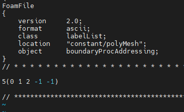

    如题,当我们执行decomposePar后,在constant/polyMesh文件下新产生了如下四个文件 1。boundaryProcAddressing
     2。cellProcAddressing
     3。faceProcAddressing
     4。pointProcAddressing
    其中,想请教一下大佬们,boundaryProcAddressing文件的含义是什么?
    以cavity算例为例,分区数目为4,方法为simple,对网格进行均分,我发现每个处理器上的boundaryProcAddressing文件内容均相同,为下图ee4342c3214cedc4485ec307c22d4b8.png 08cb350bdcdca42d6b47b25f1ccd61e.png
    有没有大佬,解释下文件内容(也即 (0 1 2 -1 -1))的含义啊?谢谢!

      这样的话我在问题中展示的图片的含义就可以解释了。数组(0 1 2 -1 -1)的含义就是, 0 1 2代表全局网格中的3个patch。-1 -1 代表本地进程上有两个通信边界(interface)存在。
