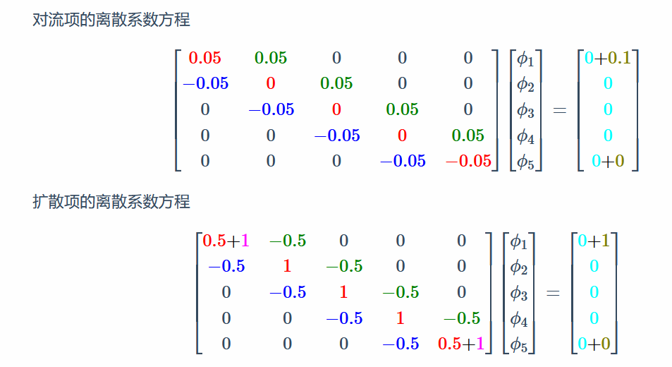

    @xpqiu 好的!非常感激xpqiu教授的精彩细致的回复,那我可不可以根据您的回答总结这样一句话:单纯含有扩散项的方程离散后得到的矩阵性质并不好(因为不是严格对角占优的)。可是为什么下面的图片好像不太支持这样的结论呢?
    您看,如果所示,这是一个一维对流扩散方程离散后的结果,其中,对流项对应的矩阵性质很不好(对角不占优且不对称),而扩散项离散后得到的矩阵确实严格对角占优的,具体网站:https://marinecfd.xyz/post/from-geometricfield-to-fvmatrix
    请问为什么会出现相反的结果呢?希望您有时间能再稍微回复下!万分感谢!

    @micro
    第一个是中心格式吧?跟格式有关。
    扩散项两个对角的元素是因为边界条件的作用。

    @李东岳 好的,谢谢李老师回复。“扩散项两个对角的元素是因为边界条件的作用”确实是这样!不过中间三个元素也满足对角占优啊

    @micro 你说的对,我上面对对流项的描述有问题。对流项得到的矩阵不一定是对角占优。跟离散格式有关,跟 phi 也有关系。
    对于泊松方程,我上面说的是不能得到严格对角占优的矩阵。严格对角占优指的是对角元素绝对值大于其他元素绝对值之和,下面你说的扩散项中间三个元素也满足对角占优,其实是弱对角占优,因为对角元素绝对值等于其他元素绝对值之和。
