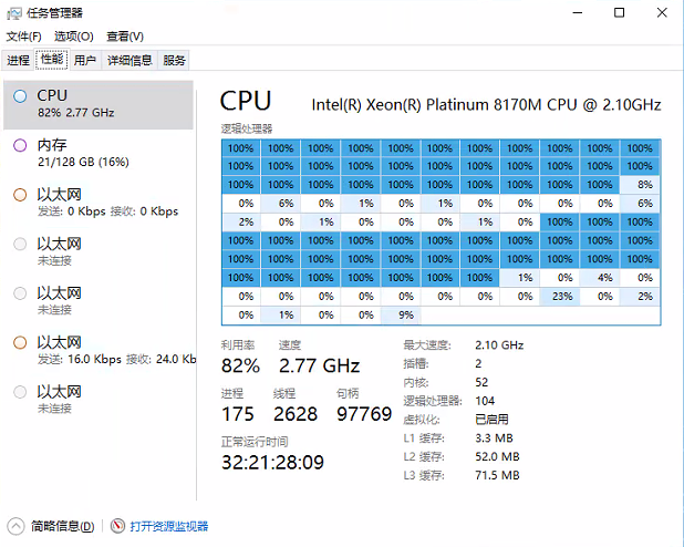

    配置了一台双CPU的服务器,且每个CPU是52核,Windows系统运行Flunet发现一个任务只能调用一个CPU且不能超过32核,如何解决使其能够调用两个CPU并超过32核的限制?

    我试过用双路EPYC 7742在Windows Server系统下面跑ANSYS Fluent,出现过同样的问题。本质上就是现在双CPU一般都是两个NUMA节点(开了超线程的话Windows任务管理器会显示成4个),每个NUMA节点对应你的一半内存,当你NUMA0节点的CPU想访问NUMA1节点对应的内存,就需要先通信NUMA1节点的CPU。而当你的MPI不支持跨NUMA通信时,你的数据在哪一侧的内存里,哪一侧的CPU才会运行,就会出现双路只能跑一路的情况。当然我不太熟悉计算机的底层知识,这些言论可能不太严谨。
    解决这个问题的方法很简单,用支持NUMA通信的MPI协议就行。默认的ibmmpi和msmpi都不行,换成intelmpi就可以。

    @田畔的风 这个可能是个bug,但是不确定是不是bug,我自己的双路7702试了一下,关闭一半ccd变成双路64核可以用msmpi识别到两个cpu的物理核心,但是全部128核的情况下只能识别到最多64物理核心,后来我发现如果在后台开一个空的msmpi并行的fluent,再打开一个并行超过64核的就没有问题,只是读取文件的时间有点慢,我试过numa节点设置为0,1,2,4,都是一个情况,只要后台打开一个以msmpi并行的fluent,再打开一个跨越双路u核心的并行就没有问题
