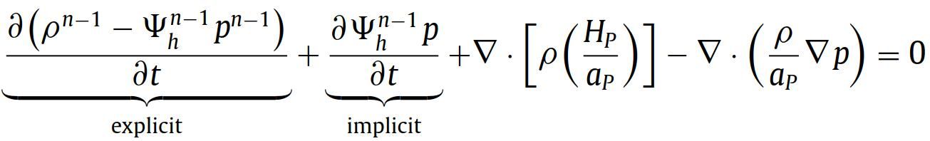

    本人在修改求解器过程中需要植入一个新的压力泊松方程,形式如下所示,方程来自文献。试了多次,但都没有成功,感觉是方程植入形式的问题,求助各位大佬指点,该方程应该怎么植入,谢谢啦

    @strive_dut
        surfaceScalarField phiHbyA = mesh.Sf() & fvc::interpolate(HbyA);
        fvc::ddt(rho)
      + psi*correction(fvm::ddt(p))
      + fvc::div(rho, phiHbyA)
      - fvm::laplacian(rhobyAf, p)
    strive_DUTS 1 条回复 最后回复

    @李东岳 感谢李老师百忙之中指点!这么来看correction(fvm::ddt(p))就代表前后时间步压力差值的时间变化率啦
