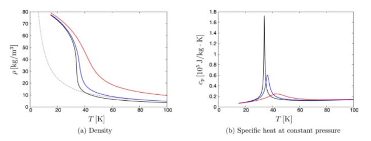

    最近要做一些跨临界的问题,但是在跨临界中,如下图,由于伪沸腾的影响,流体的热力学性质会在伪沸腾区呈现剧烈的变化,形成类似于激波的区域。但是在亚临界区域,压力对密度的变化极为敏感,所以传统的全守恒格式会引起压力震荡。很多研究者针对这个问题做了很多修正。比如:求解压力传播方程并加入人工扩散、计算左右通量求黎曼解并对最后的结果熵修正。但是目前的算法总体来说很繁琐,且由于通过压力反推能量会引起能量不守恒。主要有两个问题,非常感谢您的解答:
