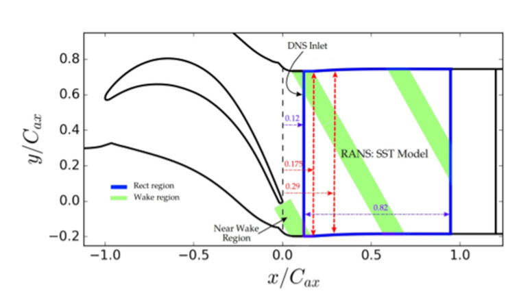

    问题描述: 算例很简单,算一个机翼的空气绕流low pressure turbine。已经用DNS算过了,在openFoam中配置RANS算例,不计算壁面,直接计算尾流部分,实际操作就是将机翼后面距离随边12%Cax的地方的DNS数据作为RANS的入口条件,相当于只看尾流损失。这个算例配置成功了,但是我先看离得更近的入口条件的影响,于是取了2%Cax的DNS数据作为入口条件,重新画了网格,网格是均匀的,就是矩形域等间距划分,相比于之前其实就是流域加宽了而已,算出来就报错了。

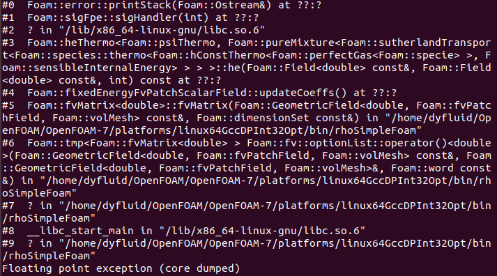

    报错:

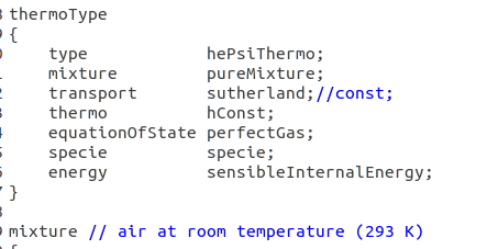

    看到这个报错貌似thermophysicalProperties有问题,我把transport的方式改为sutherland也没有用,具体如下:

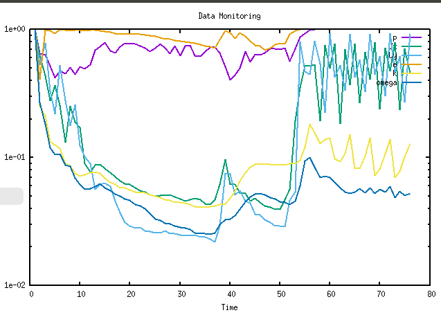

    残差:
    12%到2%就不正常,那就从12%慢慢到2%
    二分法找出来百分之几开始崩。
    7%崩不崩,不崩,接着靠近2%
    崩了就试10%
    假设7%不崩,6%崩了。那就看7%的计算结果中,哪些区域的值有溢出的趋势,就知道问题在哪了

    @bestucan 谢谢回复~ 主要是2%的条件放在原来的网格上又能算,原来的网格跟现在的网格只是相当于平移了一小段距离而已。
