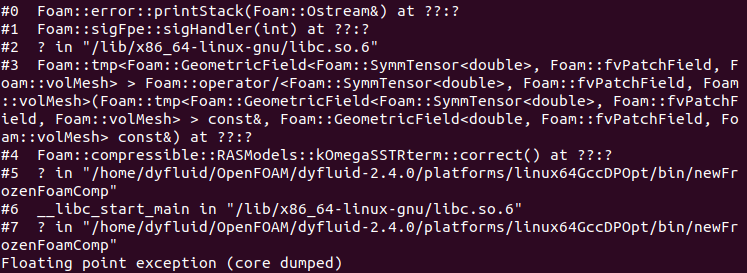

    请教各位老师,我的问题是:读取了一个对称张量,用于计算的时候说计算类型不一致:
    以上表达式中的aij_是已经计算出来了的一个无量纲的对称张量,放在0文件夹中,我读取了这个量,也能在屏幕上打印出来,湍流模型编译也能通过,但是调用求解器运算模拟会报错:
    为了解决这个问题,采取的措施是:
    1、强制转换变量,改成symm(aij_), 还是报错
    2、猜测是不是因为这个变量只是对称张量,而其它量是volField的量,也就是说这个量没有带上网格信息?我尝试用volSymmTensorField强制转换也不对,可能也不能这样转换,那么请教各位大神,应该怎么办呢?

    可能因为初始 mut_ 是0,所以上面公式中除以 mut_ 这里就出现 floating point exception了。
    F 1 条回复 最后回复

    从上面报错截图看,floating point exception 是因为除法导致的,可能是其他位置有除法运算中出现除以0的情况。

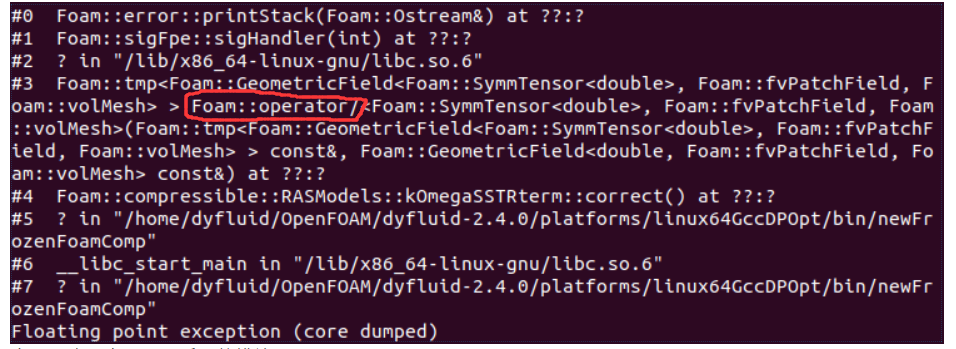

    @xpqiu 我还以为这里是在说类型不一致的问题,我是一行行排查错误的,把其他的改动都注释掉了,现在排查定位到了这一行。
    问题就出现在这里,我把这个注释掉就能用

    @xpqiu 其他行代码也调试完了,就剩这个地方了,是我读取信息有问题么?
        aij_
    	 IOobject
    	   "aij",
    	    runTime_.timeName(),
    	    mesh_,
                IOobject::MUST_READ,
                IOobject::AUTO_WRITE
            mesh_
    我是这样读取的,我用Info是可以打印出来aij各个分量的值的

    @xpqiu 您是对的,是我犯低级错误了,我定义的小量small_val在这个要修改的式子后面,放到前面就可以了。谢谢:xinxin:
