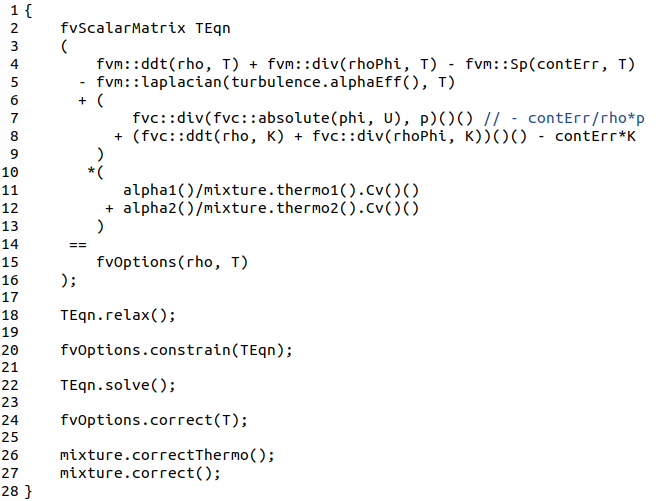

    OpenFOAM-8版本,代码如下图
    想问下各位,第10~13行这部分是什么意思
               alpha1()/mixture.thermo1().Cv()()
             + alpha2()/mixture.thermo2().Cv()()
    在 中回复了 Tens 最后由 编辑
    @tens $\alpha_1/C_c +\alpha_2/C_v$,这个公式应该推一下,我当时还打算推来着后来没弄这个事。这个求解器一直都是温度方程,要是能改成五方程模型就好了
    T 1 条回复 最后回复
    zhouxu
    6-13行应该是求解的动能变化引起的温度变化,dT=dK/cv,其中6-9代表动能变化dK,10-13代表定容比热cv,用到的是调和平均法求解界面两侧大物性变化
  • T 离线
    T 离线
    Tens 神
    谢谢@李东岳 和@zhouxu 两位回复,感觉这一项应该就是zhouxu所说的,对Cv进行相体积分数加权的调和平均了
