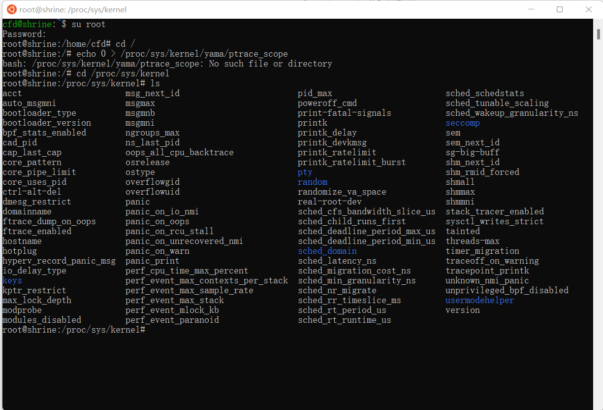

    @wsxfyy 我切换到root了,/proc/sys/kernel/下面没有yama这个目录

    @shrine !(39d8691d-9c21-4520-aa6d-58864c3517f4-image.png 图片地址)如图这样就行,我是这么输入的,我不知道你说的没有那个文件的意思,你可以贴图上来看看

    这个YAMA这个文件应该是有的 我不知道你为啥没有:143:
