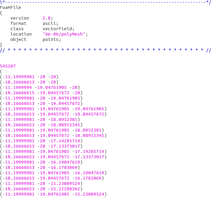

    使用UG12.0以毫米为单位绘制的计算域几何模型,之后导入ICEM进行网格绘制;完成后导入OpenFOAM中是否还是毫米为单位的网格呢?
    根据我的计算结果来说似乎我的毫米单位变成米了?所以当我用ICEM导出的时候应该更改一下scale吗?
    这个是部分points的坐标

    @冠竹 OpenFoam中也可用transformPoints命令縮放

    @冠竹 据我的经验,ICEM应该默认是m的,楼主可以先检查下UG导入ICEM时的量纲变化
    在 中回复了 cresendo 最后由 编辑
    目前你的贴图的尺度单位是m,
    对,你可以通过transformPoints缩放,
    ICEM默认是米

    @冠竹 可以在ICEM导出.msh的时候,scale一下;也可以在转化网格的时候,用fluent3DMeshToFoam XXX.msh -scale 0.001缩放一下。
