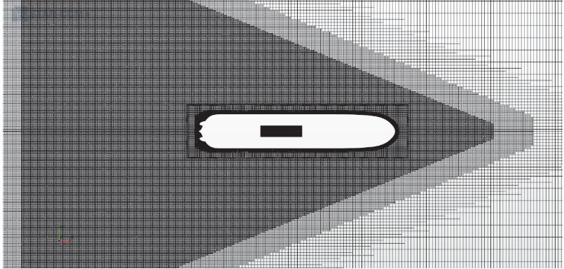

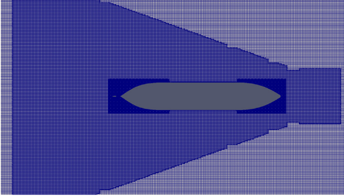

    各位前辈好:
    sHM自动网格划分相对软件画网格确实方便一些,但是好tricky啊,有没有前辈有sHM加密如图区域网格的经验?图1是star ccm+得到的网格,图2是Jasak的论文里面得到的网格,使用的是navalFoam求解器,有前辈用过吗?

    @一朵苍凉 refinneMent区域可以试试有没有比较奇葩的结构 :135:

    @李东岳 谢谢东岳老师。一个朋友给的建议,先生成开尔文波区的几何stl,用sHM对该区域进行体加密~
