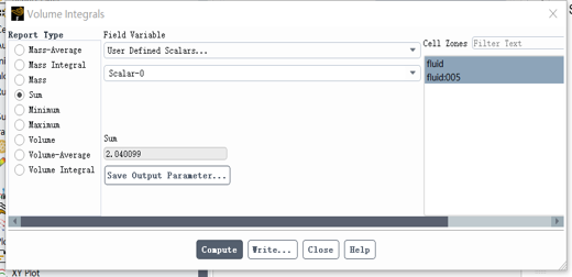

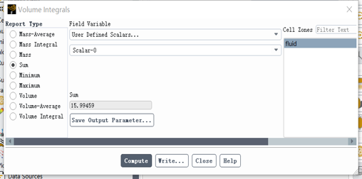

    所说的守恒就是源的释放量(udf手册说DEFINE_SOURCE宏的source的单位是产生率/m3,如果是质量源就是kg/(s-m3))乘释放时间,再乘释放体积应该等于总量,但是上述两种source设置方法得到的结果在计算域中统计都不守恒。
    这两种方法计算出来结果还不同,如下:
    第一种方法:
    第二种方法:
    第一种方法为15.99,第二种方法为2.04。
    疑问:
    按理来说应该等于$0.2* 0.2*0.1=0.004$,这算出来跟释放源完全不守恒,请问大家这是什么原因呢?:135:

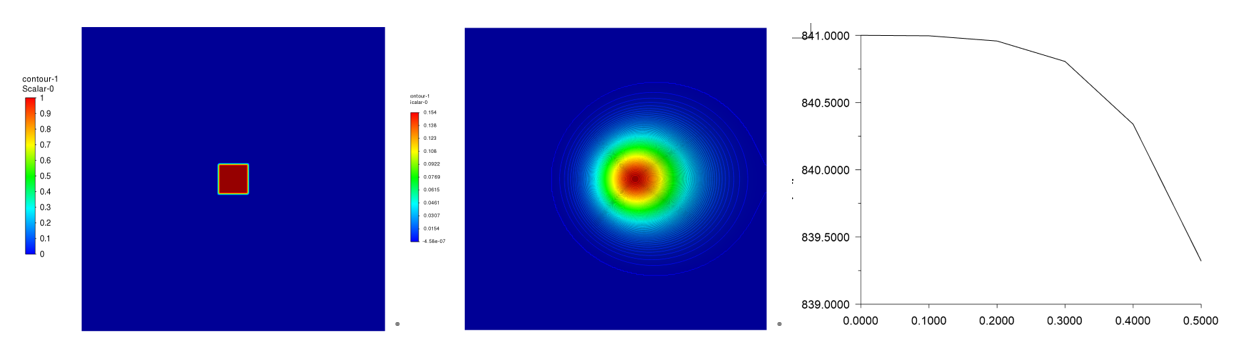

    @bestucan 谢谢您得回复,通过您得建议,经过我几次尝试,结果如下:
    方法一:
    初始化所有区域的uds=0,u=2m/s,空气密度为1kg/m3
    Patch方块的uds=1
    方块的网格数量为29*29

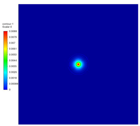

    uds的总和为 29*29*1=841
    经过0.5s的发展如右图,uds的总和还是841

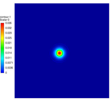

    方法二:
    初始化所有区域的uds=0,空气密度为1kg/m3
    设置方块的source=1
    方块的网格数量为29*29
    进过0.5s的释放和发展如右图(线性增加),uds的总和为420

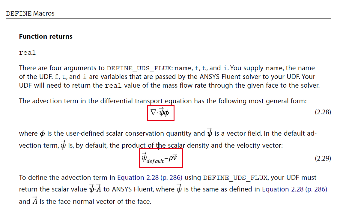

    我进行了三次尝试,200*200=40000个网格,密度=1.0时,整个计算域都添加源项,1.0s后,总量为40000,如果是300*300=90000个网格,其他不变时,总量为90000,如果密度变成2.0,总量就是45000。可见跟密度有有关系的,在UDS对流项的宏(DEFINE_UDS_FLUX)里面需要获取网格的密度,UDF手册的表述如下:
    我把uds对流项中的密度都设置成1.0常数,没有效果。
    我尝试把uds扩散项设置成常数也没有效果,分析应该是DEFINE_SOURCE宏返回值是一个扩散系数,密度项已经包含在默认的计算中了。

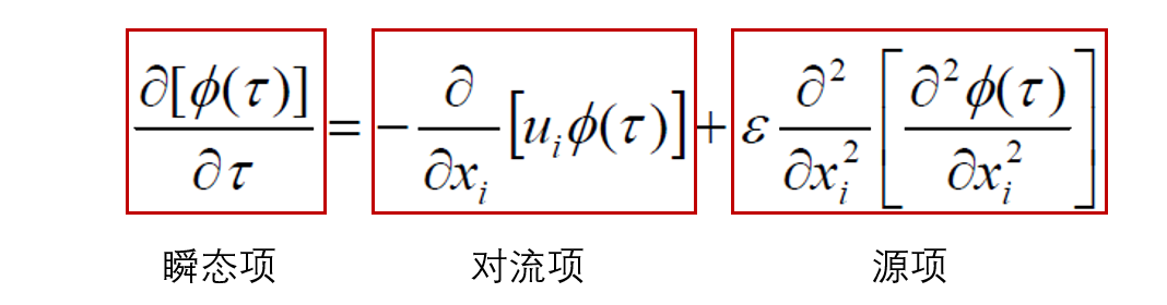

    ###另外还有个小问题想请教您一下:
    问题:UDS的方程中,瞬态项和对流项的处理都有现成可用的宏,我的方程中需要添加一个四阶导数项,看来只能放在源项中,源项处理四阶导数项的话,需要自己编写四阶导数吗,源项的线性化怎么处理……,您对处理这个四阶导数项有什么建议:chouchou:

    @深蓝 插一句,四阶导数项应该就是对$k=\nabla\cdot\nabla \phi$再做拉普拉斯:$\nabla\cdot\nabla k$
