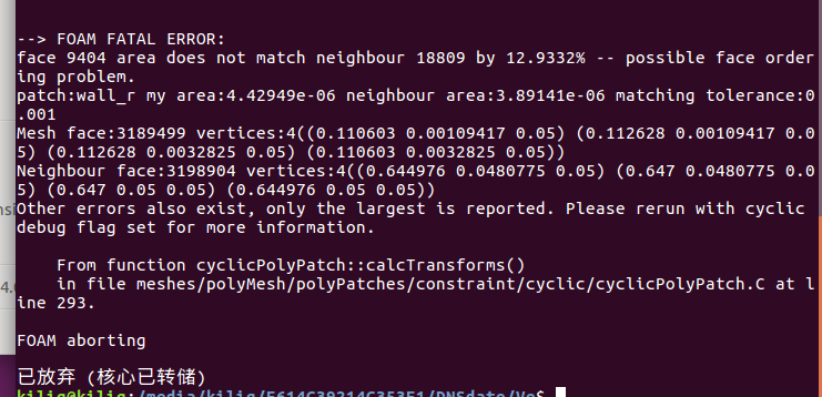

    使用foam-extend-3.2的createPatch将壁面转换成周期性边界,但是出现报错
    但是同样的设置对OpenFOAM2.4.0则没有问题/
    使用OpenFOAM2.4.0转换完成后用foam-extend3.2计算也会出现同样的报错

    这个问题我应该怎么避免或者修正呢?:143:

    这个问题比较常见,也不太好规避。一般情况如果用商软,严格的通过周期性边界条件生成的,都不会有问题。但是如果不是通过周期性生成的网格,或者自己不知道怎么搞出来的,虽然看起来是cyclic,但是数学上可能不是那么严丝合缝,就会提示错误。

    @zhouxu 尝试过,但是直接报错,导致无法生成cyclicAMI,看着似乎是我的模型在转换时点的对应上有10-5量级的变动

    @李东岳 这个网格模型是通过UG绘制流体域后导入ICEM中绘制的,不太清楚是因为什么原因,但在points文件中发现有部分顶点出现了小量级的位移,是否是这个原因导致的呢?

    @冠竹 一般可以通过增加matchTolerance来实现,不过我看你都0.1了 :135: :135:

    @李东岳 这个可能是我遇到的另一个问题,就是,在foam-extend 3.2中,我明明把matchTolerance修改到0.1了,但是他好像还是默认的0.001,而不是遵循我的设置:136:

    @hhh 解决了,需要现在ICEM中设置周期性边界,之后就可以了
    我参照的是https://blog.csdn.net/muyangzixue/article/details/108631943
