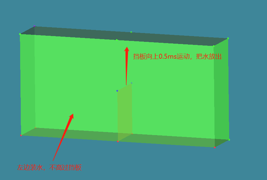

    前提是网格数量在计算过程中不能发生变化,也就是传统的动网格不能使用
    还真没有什么好思路 你觉得呢

    @李东岳 因为我要和DEM耦合起来做一些工作,现在的框架要求网格数量不能变,直接限制了动网格的使用,滑移网格实现不了这个过程;我一开始这么想,把挡板也划分成流体域,但是这部分使用多孔介质模型,通过动态改变空隙率(随时间和空间变化)来复现挡板上升的效果(空隙率为1的网格是流体,空隙率为0的网格相当于固体),但是后来发现改变空隙率对多孔介质模型阻碍流体运动的效果甚微,而且空隙率设为0以后库朗数会猛地增大然后发散,所以目前还没想到什么特别好的方法
