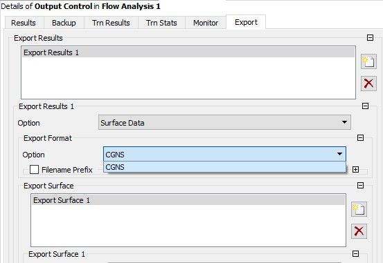

    Yan
    在导出结果格式的下拉菜单里只有CGNS一个选项,请问可以导出为ASCII/EXCEL/TXT格式吗?
    从左上角File _______ export ____ solution data
    实在不行用paraview之类的转存一下

    @bestucan 感谢您的解答。我是想获取cfx计算结果的三维壁面的参数,保存的cgns格式可以用tecolot打开,但我只知道在tecplot中导出二维截面/一维直线的数据,请问在tecplot或paraview中可以导出三维曲面的全部计算结果吗?

    @yan 能,用tecplot读取之后,然后file,write data,输出的dat文件用记事本就可以打开。

    @bestucan 确实可以,谢谢您!
