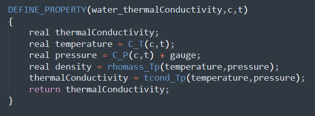

    jeffx
    在 中回复了 jeffx 最后由 编辑
    找到问题出处了,原文忘记添加return语句了
    再一个需要将中文注释删除,或者修改文件编码为utf-8
