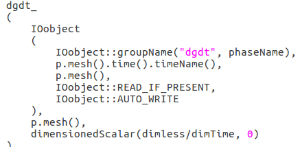

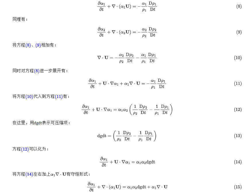

    李老师对compressibleinterfoam中链接文本具体对体积分数运输方程的推导及后续处理。
    这是该求解器中关于dgdt的代码。
    后续为了保持相分界性的特殊处理。
    能找到的关于dgdt创建
    我的问题:
    能对的上吗,我现在想的是我是不是没有推导出来。
    2、dimensionedScalar(dimless/dimTime,0)中的dimless/dimTime是个什么量纲
    谢谢大家<抱拳>

    @lyt
    1.
    dgdt(alpha1*fvc::div(phi))
    这段是在createFields.H文件里的,只是初始化用,而真正计算dgdt是在pEqn.H里
    dgdt =
                    alpha1*(p_rghEqnComp2 & p_rgh)
                  - alpha2*(p_rghEqnComp1 & p_rgh)
    2. dimless量纲为1,dimTime量纲为时间单位s,所以dimless/dimTime就是1/s
    L 1 条回复 最后回复
    LYT
    在 中回复了 Tens 最后由 编辑
    @tens 谢谢老师,找到了。

    @LYT 我有个问题要请教你,在更新相分数场的时候就要用到dgdt,此时dgdt的表达式就是setfields中的形式,但是这样的话跟公式是对不上的,这个是什么原因呢,谢谢!
