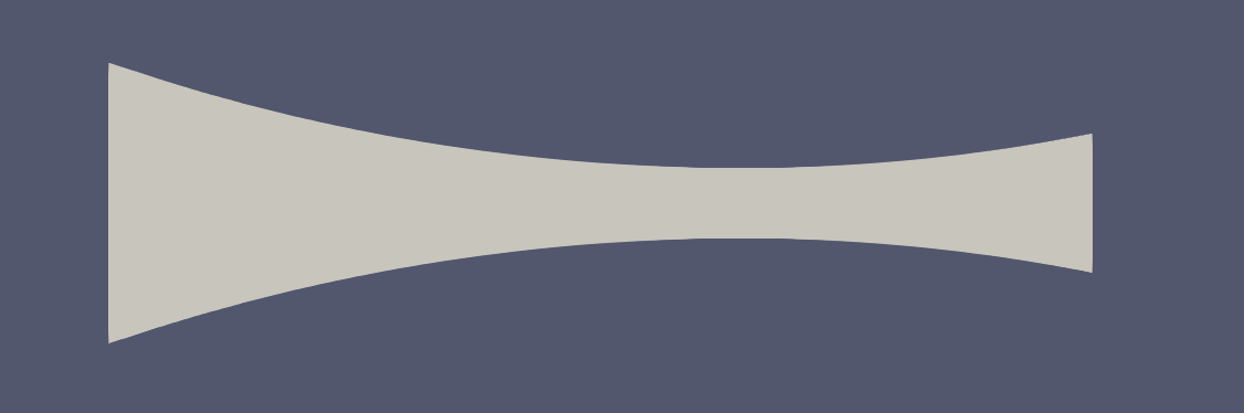

    这是我的几何模型,二维,想请教一下怎么确定setFieldsDict
    参考这个:
    https://cfd-china.com/topic/5310/toposet初始能否框出一个三角形区域呢?_=1638494544362
    直接一个超区域大框,框住流域就行了

    @bestucan 您好,打扰您了,这个问题我这样理解,四个圆和两个box
    setFieldsDict我这样设置
    但是报了这样的错误,
    显示是这样,他说我的第40行就是wall2 P1不对,点的坐标是在paraview中取得,那是圆设置的格式不对吗,希望得到您的指点,打扰您了,非常感谢:xiexie:
    你的radius 53后面应该加个;
    T 1 条回复 最后回复

    @李东岳 感谢您的回复,加上了;之后,还是有错误,显示关键词不对,我把坐标前的box,p1,p2删掉了,又显示以下错误
    ![%P}@QO3R_UJR27U~1J1_]36.png](/assets/uploads/files/1638883602857-p-qo3r_ujr27u-1j1_-36.png)
    希望得到您的指点,非常谢谢:140:
