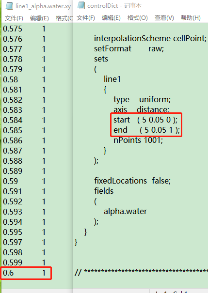

    如图,我用line函数监测水位,检测范围给的0-1m,但是输出的数据只到0.6m,有人遇到过这种情况吗?

    @是嘿嘿牛啊 :
    这问题绝对存在,很奇怪。。。是随机“变异”,还是设置问题?
    请大神们帮看看,有无解决方法。。。 谢谢
    看起来存在设置上一个小bug,估计自己研究研究就解决了.. :146:

    先谢东岳老师回复。。。
    奇怪的是:有的采样线能成功,有的,就出现楼主的问题。。
    设置都一样,就是 "X" 的点不同

    @李东岳 非常感谢东岳老师的回复,这个问题出现在均匀网格,有的时候甚至同样的位置,但是气域的速度不同,他最后采样的范围也不一样。。。
