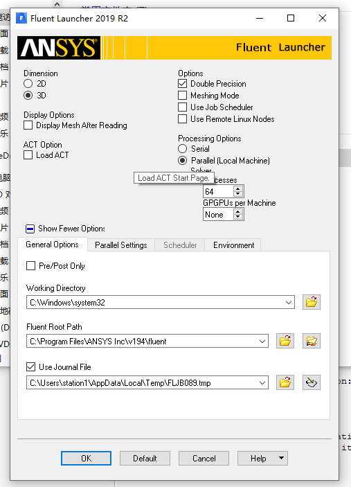

    @firejet CFD计算一般只看物理核心数,所以工作站最多可以设置64核,一般则会设置少一点,比如60核/56核。4条内存应该也基本满足计算需求了。你的操作系统是什么系统?还有就是工作站上没有其他任务吧?要是有时间可以把fluent启动界面贴上来一块儿研究一下。
    PS:我配置工作站的时候喜欢把内存通道配满,这样就不会因为内存带宽是瓶颈影响计算速度了。

    firejet
    在 中回复了 战气凌霄 最后由 编辑
    @战气凌霄 38de4a05-a0eb-4301-b8aa-e70251fc3a97-image.png 67b1f989-e930-47c2-a702-23b40a7fce51-image.png
    这是启动界面的设置,然后并行那边都是选的default,不知道为什么算这么慢

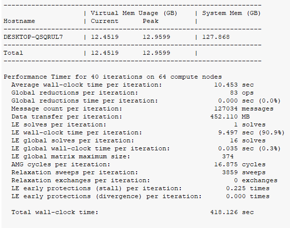

    可能是因为你用了 12G 的虚拟内存。
    虚拟内存就是把硬盘当内存用,那是相当慢:136:
    按说系统内存126G应该够用了。可能是哪内存泄露了

    firejet
    在 中回复了 bestucan 最后由 编辑
    @bestucan 感谢!感觉确实应该是这个问题,但是内存在计算过程中都没有拉满,为什么会用到虚拟内存呢:136:

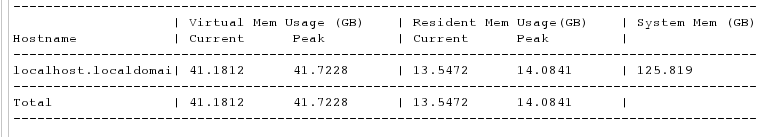

    firejet
    @bestucan 试过了还是没有效果,swap显示为0,memory available有110G。但是计算统计显示使用了41G的虚拟内存

    firejet
    @bestucan 之前以为是WINOS的问题,然后换成了centos重新试了一下,不过结果还是一样的慢,并且仍然没有使用物理内存。我用OpenFOAM也试了,OpenFOAM的结果倒是比较符合机器应该有的速度,所以我感觉可能还是我对ansys的某些设置有问题?

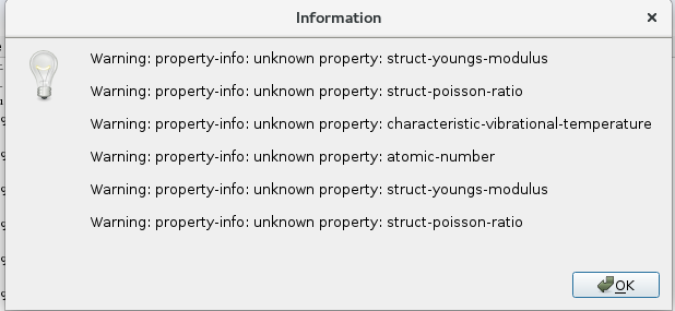

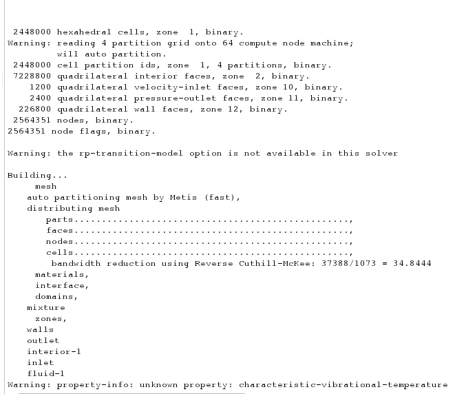

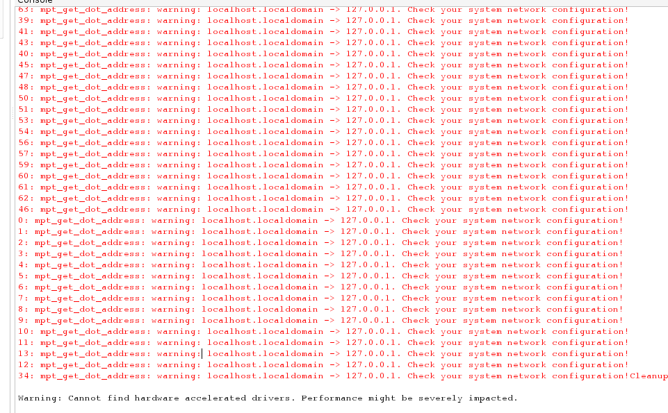

    firejet
    在 中回复了 firejet 最后由 编辑
    #18
    @firejet 补一下图9a7cf44e-8063-4afa-ac14-ffff490811e2-Screenshot from 2022-04-26 23-16-44.png be16cb5a-0889-4fc1-b536-d22654dae7d1-Screenshot from 2022-04-26 23-17-57.png 2e8ac1c2-54b9-4b90-84f2-b1ae0e2c515d-Screenshot from 2022-04-26 23-18-35.png 8c2ea078-a7aa-43b1-880e-149f6a54fe15-Screenshot from 2022-04-26 23-33-06.png
