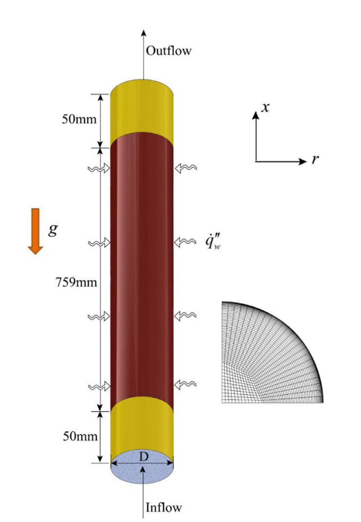

    今天看了一篇大涡模拟的论文,用的1/4 圆周做的大涡模拟,径向采用了周期性边界条件,感觉这种做法应该是欠妥当的。这样做相当于在周向上扰动同步,这样不就与湍流随机性相违背了么,而且靠近轴线附近的湍动能是不是也就变成0了呀。
    有没有老铁做过对比测试,比较过1/4管和整管计算的差别?

    这是原文出处,Title:Large eddy simulations and analyses of hydrocarbon fuel heat transfer in vertical upward flows at supercritical pressures;
    https://www.sciencedirect.com/science/article/pii/S0017931021000910
    看了很多做圆管整管LES的论文,做1/4的确实是少见,不知道实际结果能差多少
