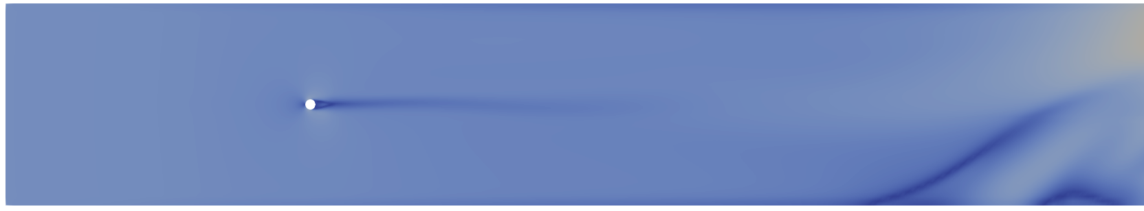

    各位老师好,想请教一个关于wallShearStress的问题。我想要计算一个表面的剪应力,用wallShearStress的代码算出来的只是一个表面的最小值和最大值,但是我想得到此表面上的每个点的剪应力分布。
    如:
    0f042ac9-909c-4b4c-9d3d-9795b4585307-屏幕截图 2022-01-29 001935.png 类似于这样的图,简单说来就是在圆柱绕流的计算上得到表面剪应力。那么如何用openFoam来实现呢?
    我用simpleFoam求解器。作为一个地理人,对偏力学的知识确实有些欠缺,请各位老师不吝赐教,谢谢。

    @刘旭阳 wallShearStress是计算不出来你贴的那种云图的。这是“壁面剪切力”,只有壁面附近有。你可以用下面的命令来看wallShearStress
    simpleFoam -postProcess -func wallShearStress
    刘 1 条回复 最后回复

    @李东岳 嗯嗯,东岳老师,我用wallShearStress计算出来的结果是一个壁面上的剪应力大小范围,并不能计算出我想要的结果。bestucan老师附的帖子我正在研究。请问东岳老师,您有没有过类似的经验呢?我使用了各种方法,都得不到正确的结果,无法与风洞实验进行对比。
    在 中回复了 刘旭阳 最后由 编辑
    @刘旭阳
    为什么是个范围,不是一个值?不理解。
    我跑了一下,理解你的意思了,你是看log的这个输出吧:
    No MRF models present
    No fvModels present
    No fvConstraints present
    wallShearStress wallShearStress:
        processing all wall patches
    wallShearStress wallShearStress write:
        writing object wallShearStress
        min/max(upperWall) = (-0.470645 -0.0433369 -2.56057e-17), (-0.155955 0.0424452 1.57794e-17)
        min/max(lowerWall) = (-0.613171 -0.129826 -5.78407e-18), (0.0915054 0.0731431 4.48414e-18)
    End
    不要看这个,看你时间步文件下面的文件,云图
    刘 1 条回复 最后回复

    @李东岳 我试了一下,可以的,是我想要的结果。谢谢东岳老师!
