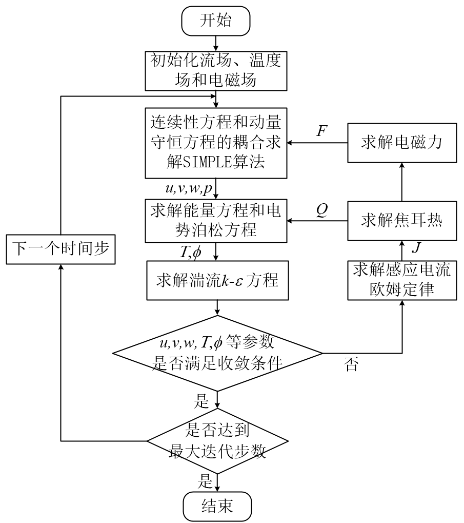

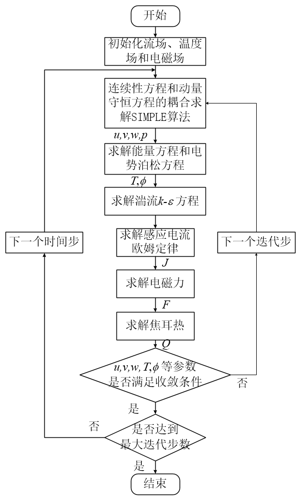

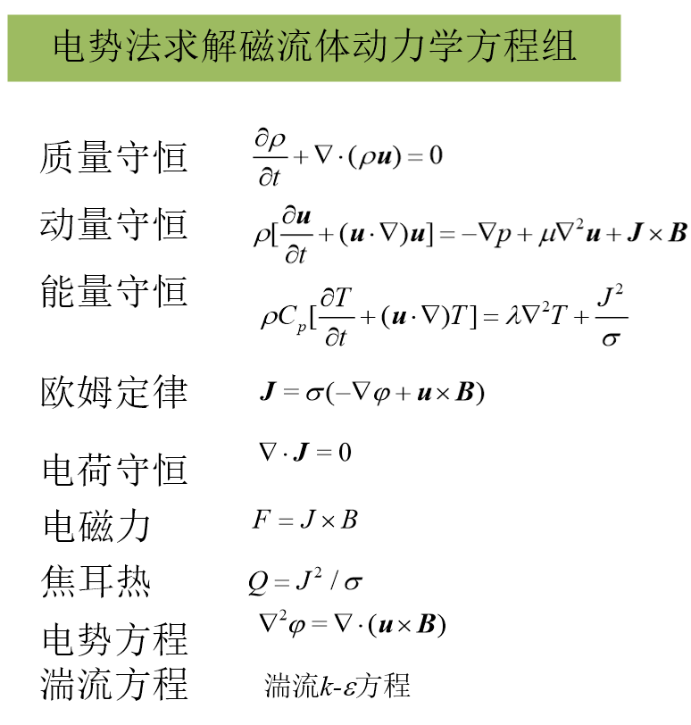

    在Fluent或者其他软件中用电势法求解瞬态磁流体(MHD)控制方程组时(图1),离散后的控制方程计算的流程给出两种可能如下(图2和图3)。问题:
    ①图2和图3中关于时间步推进的表示是否是对的?
    ②电荷守恒方程应该在什么地方进行求解?
    ③电磁力和焦耳热的计算是在判断收敛前,还是收敛后呢?如果是Fluent中自带的MHD模块,图2和图3的求解流程哪个是是正确的,或者是都有错误?
    ④如果用udf编程计算电磁力和焦耳热,是否下图的两种求解流程是否都可以实现,且都是对的?
    9e5f235d-e825-4eac-ab1d-ee76e6a4bc04-image.png 图1 控制方程

    fluent 的可以看《ANSYS Fluent Advanced Add-On Modules》,Part V 讲的就是 MHD,其中 chapter 3: Implementation 中开头提到,MHD 计算依托于 UDS 和 UDM。而 UDS 和 UDM 的计算流程《ANSYS Fluent UDF Manual》中有,在其中搜 “solution procedure for” 就能搜到不同求解器的求解流程图。UDS 和 UDM 都在其中。
    OpenFOAM 的可以看这个的 3.3.6 节。也可以搜类似的文章。
